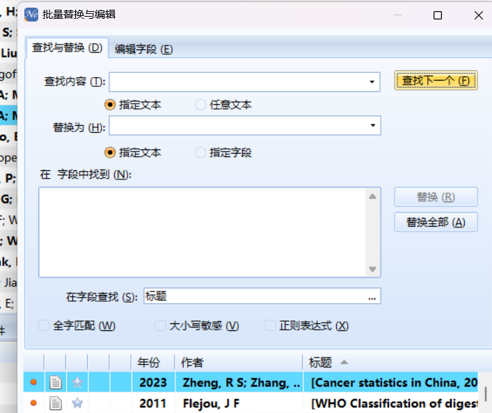

 楼主| 发表于 2024-1-12 14:58:31 | 显示全部楼层
图1用批量查询连续出现的2个空格,没查到有文献符合,但是Word里面的确有两个空格的文献

发表于 2024-1-12 15:33:53 | 显示全部楼层
ndrise 发表于 2024-1-12 14:58
图1用批量查询连续出现的2个空格,没查到有文献符合,但是Word里面的确有两个空格的文献 ...
需要您去这条题录查看,是否真的是没有两个空格了。 确定的话,您在word里点一下更新看看。
