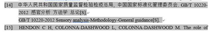

 楼主| 发表于 2018-10-30 16:38:27 | 显示全部楼层
aegeansupport 发表于 2018-10-30 16:31
您把双语输出关闭了,是不是还是双语?
您用的是什么样式呢?
标准的的制订单位“组织”,在英文中没有对应的条目。对应的英文翻译,应该在哪设置?

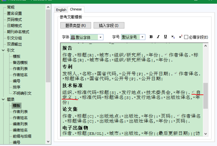

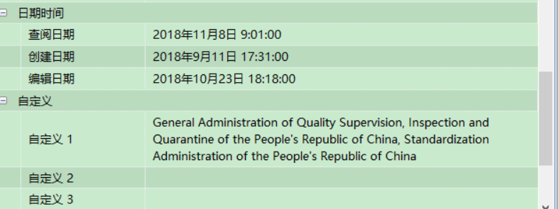

 楼主| 发表于 2018-11-8 09:06:18 | 显示全部楼层
aegeansupport 发表于 2018-11-7 16:01
双语输出是中文模板 调用了 英文模板。
所以你看一下中文模板里 是不是设置了 译名? 如果是就把译名的 ...
把中文的“作者译名”改为“自定义1”,更新后题录还是没有显示我的“自定义1”(标准的组织英文名称)
37341
发表于 2018-11-8 10:41:51 | 显示全部楼层
自定义1 是 在样式里,点插入字段添加的吗?
按说只要题录和 样式语言对应上,就会显示的
