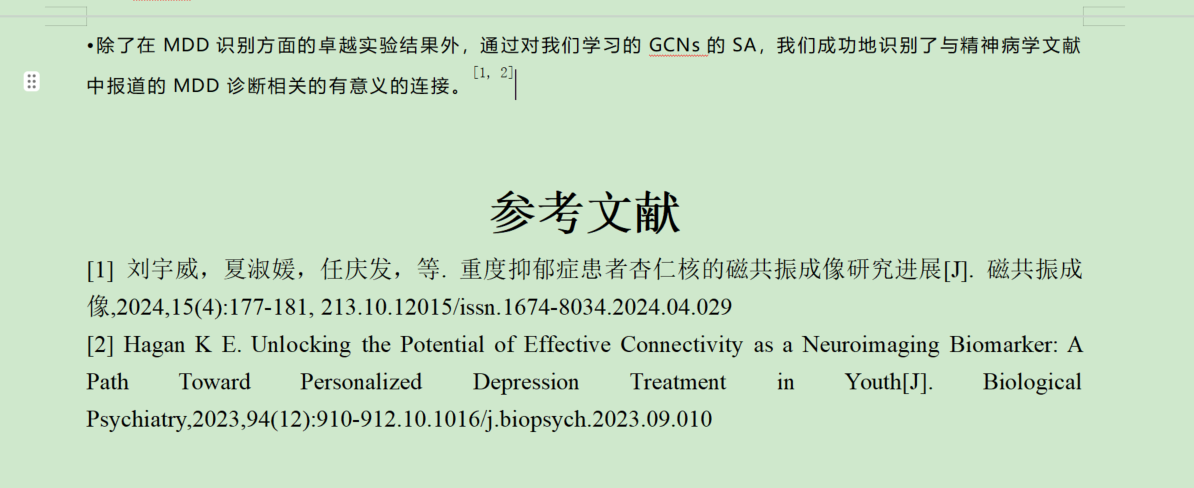

按如上方法操作后我的DOI前没有‘“DOI:”请问怎么添加
"DOI:" 是手动打到样式题录模板里的。 后面DOI,是点插入字段时候插入的。
手动输入后还是不显示“DOI:”是什么原因,重新打开软件了也不行。
明白了,不能只改通用,后面的都要改,谢谢解答!
需要修改 期刊文章 的,而不是 通用 那里的
是的,主要是改期刊文章。
