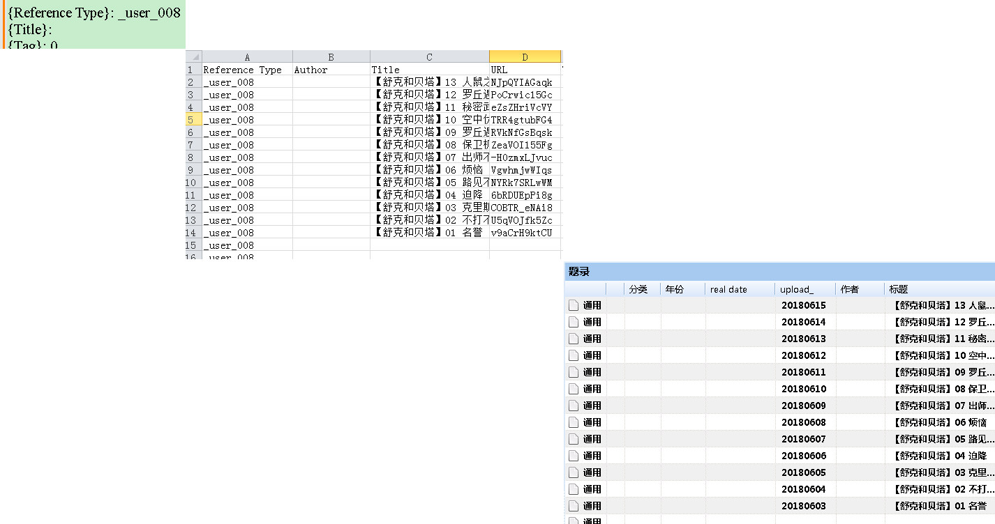

发表于 2023-8-17 10:08:15 | 显示全部楼层
aegeansupport 发表于 2023-8-17 09:01
按教程修改excel题录的列表头
图1:
自定义题录类型x
导出NE里已经添加的该类型题录,得知"Reference Type"="_user_008"
图2:
按照教程,excel单元格A1="Reference Type", A2="_user_008"
图3:
将该excel导入NE,显示该条题录="通用",而不是x

发表于 2023-8-17 10:23:44 | 显示全部楼层
ayu4363 发表于 2023-8-17 10:08
图1:
自定义题录类型x
过滤器您没设置,假如您影音是_user_008, 那需要修改NoteExpress过滤器,增加影音类型,题录关键词为:_user_008,导入的时候选择您自定义的过滤器

发表于 2023-8-17 11:13:45 | 显示全部楼层
aegeansupport 发表于 2023-8-17 10:23
过滤器您没设置,假如您影音是_user_008, 那需要修改NoteExpress过滤器,增加影音类型,题录关键词为:_ ...
OK。解决了。
