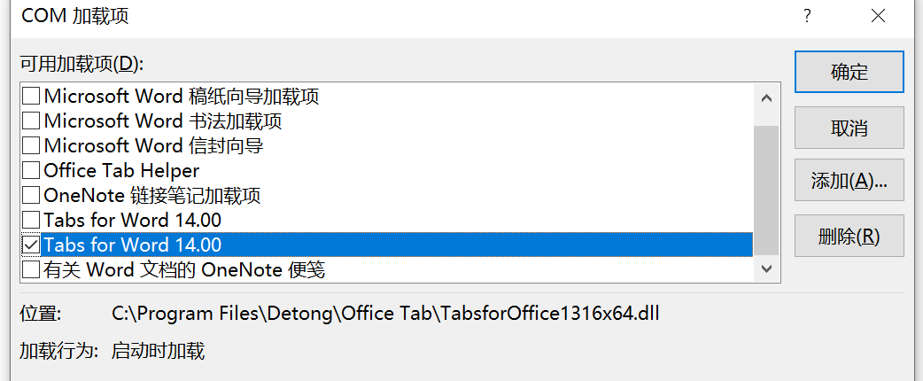

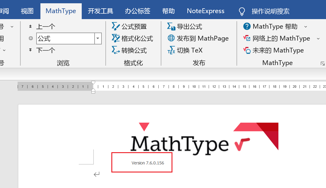

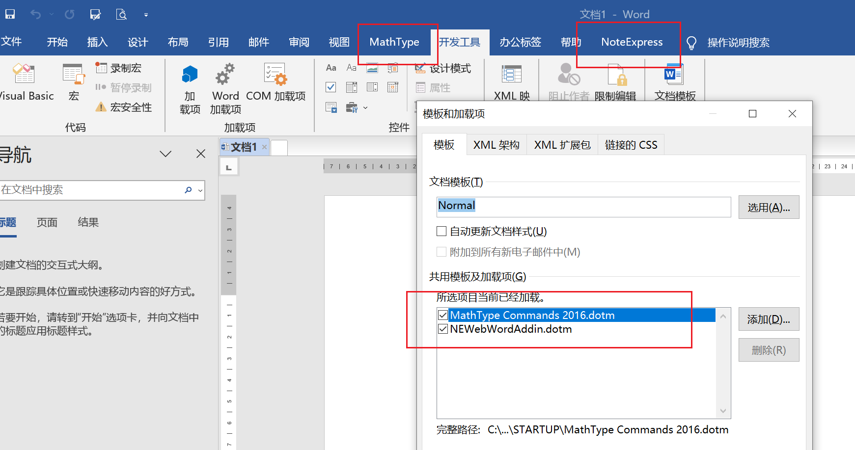

发表于 2023-7-17 21:11:55 | 显示全部楼层
aegeansupport 发表于 2023-7-17 09:50
1.引文重复 和删除引文 编号重复等问题,都是格式化不成功导致的,多次格式化应该就都正常了。 您word里还 ...
您可能没进一步详细看我描述,我都是进行了多次格式化的!我把我装的插件贴出来,但是我想说的是上述这些问题只有在这个测试版中才有的,之前的版本都不存在,所以,肯定是测试版的原因。 Snipaste_2023-07-17_21-06-52.png Snipaste_2023-07-17_21-07-18.png Snipaste_2023-07-17_21-07-59.png
37166
 楼主| 发表于 2023-7-17 23:28:12 | 显示全部楼层
funyboy 发表于 2023-7-17 21:11
您可能没进一步详细看我描述,我都是进行了多次格式化的!我把我装的插件贴出来,但是我想说的是上述这些 ...
好的,我们先本地研究一下问题,可能到时候需要远程或者在论坛联系您更新新插件测试一下。
