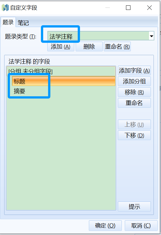

      社科类论文,本人接触的是法学类论文,一般引用参考文献的格式都是放在脚注,而脚注里也经常有自己输入的说明性文字,有时是解释数据的来源,有时是评述参考文献,如同楼主的问题,也非常希望能在脚注这个位置里,自如的引用参考文献和自己的说明文字。经过近几天在本论坛的搜索,和全网的搜索,发现这个问题似乎还是没有很流畅的解决。    (本论坛里,另一个帖子也是讨论这个问题的,一样的,楼主把问题描述的非常清楚http://bbs.inoteexpress.com/forum.php?mod=viewthread&tid=7103&highlight=%E6%B3%95%E5%AD%A6)。
      在没有找到流畅解决的办法之前,本人采用了一个非常笨的办法,算是凑合一下吧,总比自己手工输入所有参考文献的引用和说明文字要好一些,总结如下,以供大家讨论、改进:

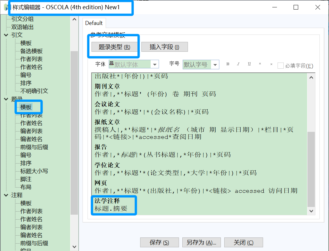

      整体的思想是,既然现有的Ne软件还不能把脚注里的说明文字和参考文献(题录)统一编号,那就手工自定义一个新的题录类型,比如“法学注释”,在这个新的题录类型里,保留两个字段“标题”(用于写一个注释的主题,比如,固定资产统计的含义,这相当于一个标签,用于提示自己,这个注释的主题内容是关于什么的),第二个字段是“摘要”(这个字段里,就可以自由的书写自己想要的一段文字说明,即注释,也没有“标题”字段比较少的字数限制)。然后在需要输出的样式里“题录”部分的模板里增加这个自定义的“法学注释”题录类型。这样操作之后,在Ne软件里,想写一段说明文字,就新建一个题录,自己输入“标题”、“摘要”的内容,然后在Word里,点击“插入引文”,一段说明文字就像一个参考文献题目一样,出现在脚注的位置,并在正文中有一个引文标记。
       这样操作的好处是,说明文字和参考文献是处于同一类型、层次的,都是题录,所以在统一两者编号方面具有连续性,Ne软件不容易出错。
       这样操作的笨处是,如果在一段文字说明中需要引用参考文献,好像无法实现。本人想到一个笨办法是,另外开一个Word文档,把需要引用在说明文字里的文献,在第二个Word文档中,作为独立的参考文献,在正文中引用一下,这样文档里就有这个参考文献作为题录输出的信息和格式,把这个纯粹作为文字复制一下,黏贴到写作Word文档里说明文字里面。当然这样操作,如果写作文档更新题录等,这个纯粹文字复制过来的参考文献信息无法联动调整。只能是作者自己记着某个说明文字里,需要引用哪些参考文献,等全文定稿时,“清除域代码”,断开写作Word文档与题录数据库的连接后,再把需要放在说明文字里的参考文献,从第二个Word文档的题录信息里复制过来。值得安慰的是,这样操作至少能省去自己纯手工输入多条参考文献信息和格式的精力。

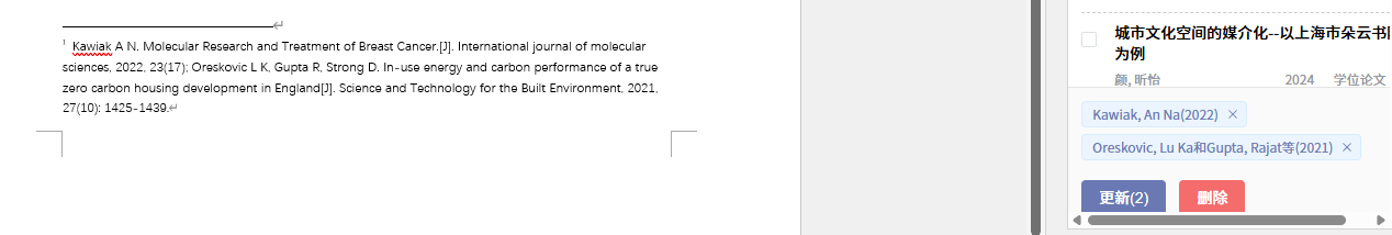

非常感谢您的反馈,很理解这个需要,目前青提新推出的CSL插件的脚注优化方向就是支持同一位置引入多条文献,且与 word 脚注连续编号,在同一样式内输入文本后更新不会丢失输入的文本,对于切换样式的文本保留会在后续的迭代中支持,

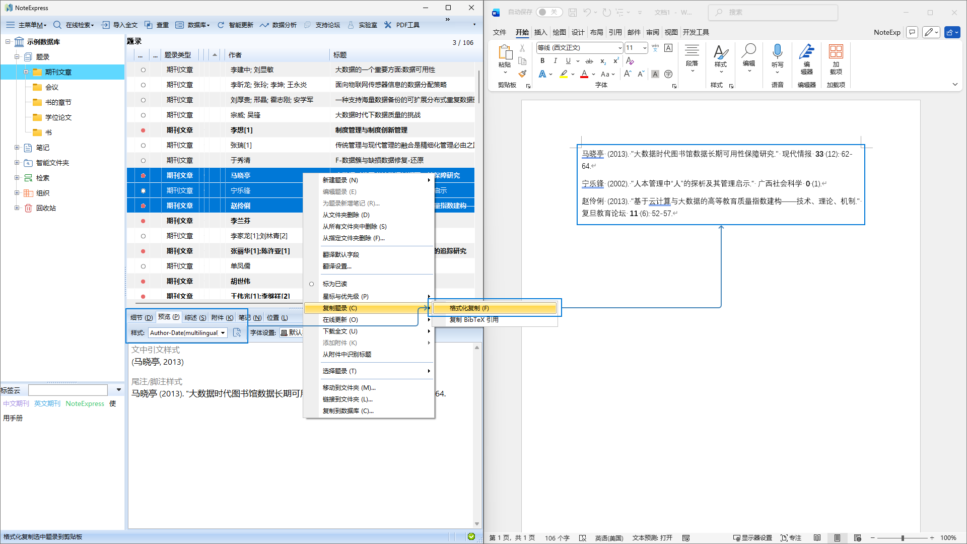

对于NE由于插件本身的固有形态,要调整需要先确认能否支持等,但后续我们的方向也会是相同的,即尽可能支持在脚注中编辑,您提及的参考文献信息,可以在预览中选定参考文献样式右键格式化复制,也能直接复制对应的参考文献信息
