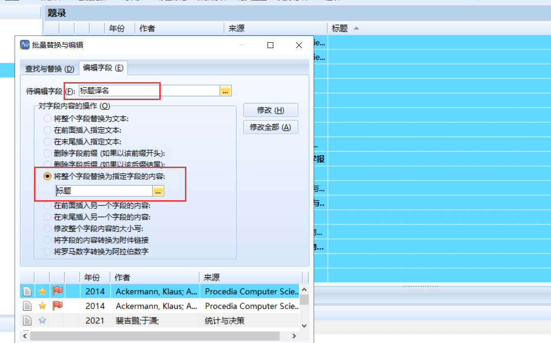

对于您这个需求暂时还有一个办法。
就是标题还是先用标题译名代替。没有标题译名的会显示“空白标题”。全选这些题录。
然后点击工具-批量编辑。待编辑字段,选择标题译名,选择将指定字段替换指定字段内容,选“标题”字段,然后批量编辑。就是把所有的空的标题译名 改为了 标题内容,这样去显示,标题就不会再变成空的了。

 楼主| 发表于 2021-3-2 09:31:19 | 显示全部楼层
aegeansupport 发表于 2021-3-2 09:17
嗯。好的。
对于您这个需求暂时还有一个办法。
可以这么做,但是是临时之举的话就没必要了:
1,数据库里面那么多题录数据,我什么时候能转换完
2,最关键的是,新加每一条题录数据了,我还要记得这样转换,太浪费时间了,收益比太小
比较好的是:
1,在新数据库里面,所有的译名标题默认原来标题数据——这个最好是你们做,数据库题录太大了
2,看到关心的文章,自己手动修改
3,最关键的是,新加的每一个新题录,译名都默认是原来标题数据——这个必须是你们做的
3你们不做,这个就没意义

暂时让您这样去设置,批量编辑还是挺快的。
可以在表头高级里增加题录类型可同时显示多个字段,根据优先级排序去显示。

 楼主| 发表于 2021-3-11 14:56:34 | 显示全部楼层
可以在表头高级里增加题录类型可同时显示多个字段,根据优先 ...
上万个题录不可能这么搞,直接替换,如果有些题录已经有标题翻译了,直接会把已有的标题翻译数据覆盖掉,丢失数据
