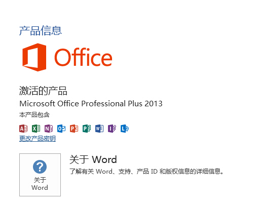

我的word2013是激活的

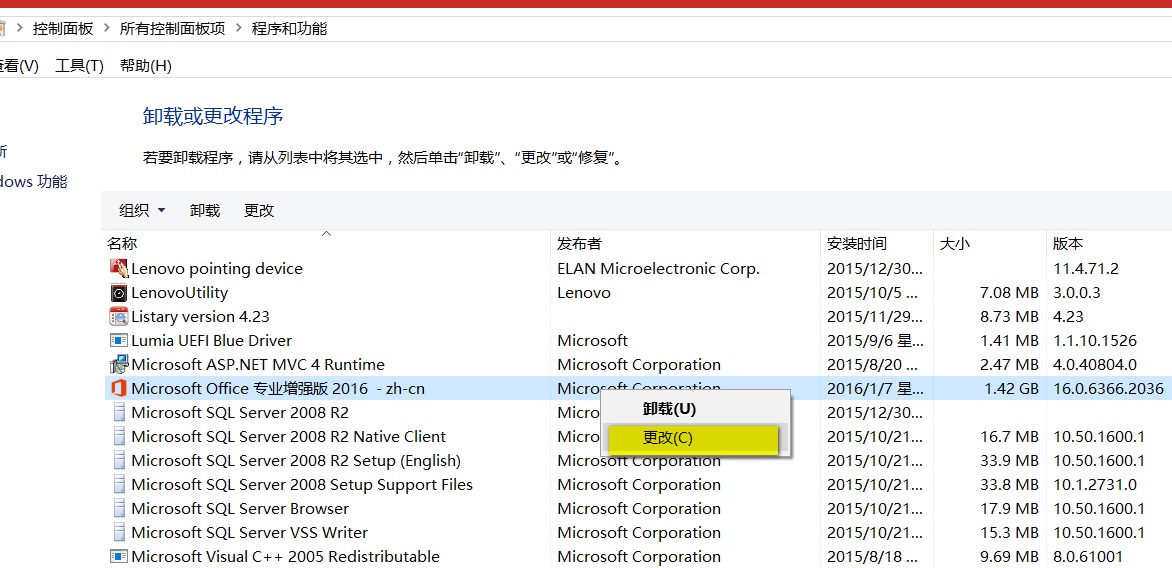

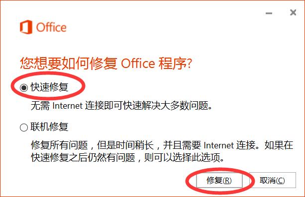

WORD 2013和WORD 2016的解决办法,如图所示。
控制面板中找到OFFICE 2016 右键单击选择更改
1.jpg 点击快速修复
