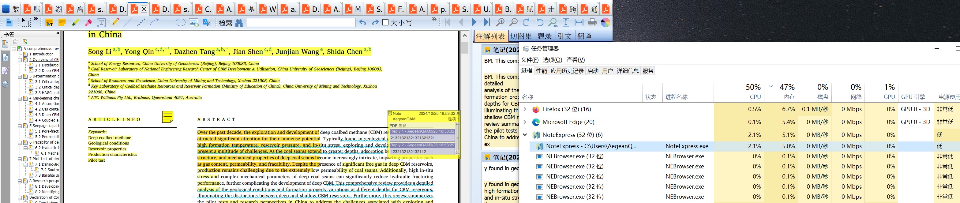

打开了不到20篇pdf,开始报这错,但64G内存也只用了50%。新打开的图片显示不全,或文字图片都不显示。之前打开的好点。
只能重启了?

NE占内存1G左右。

关键是有内存,为何报内存资源不足呢?

因为NoteExpress 是32位应用程序,它理论上最大可以用2g的内存,但是由于内存会不断的申请,释放,这些操作会让内存变得不连续,就像一个屋子里的东西,没有整齐摆放,虽然有空间,但是已经没法再使用了。
所以建议您一次少打开一些pdf,把没有使用的pdf先关掉。
另外您是在什么场景下,需要打开这么多pdf啊,我们想想有没有什么其它的方案,帮助你
