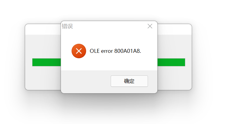

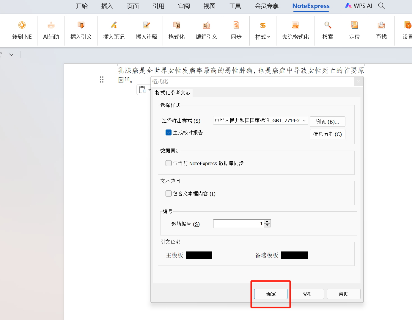

 楼主| 发表于 2024-5-13 08:40:43 | 显示全部楼层
按照如上操作了,但是出现以下情况是怎么回事,
复制粘贴后点击格式化,直接点击确定后跳出下图

37268
发表于 2024-5-13 11:15:01 | 显示全部楼层
平安果 发表于 2024-5-13 10:29
试过了也是不行,跟用的WPS有关系吗?还是必须要office
那就先对B文档 格式化一次,看看B文档有没有报错。
10
52
52
 楼主| 发表于 2024-5-15 11:50:48 | 显示全部楼层
试了不行的
37268
发表于 2024-5-15 19:53:21 | 显示全部楼层
B文档格式化也报错吗? 那就是B文档也有从别的文档复制过内容。
10
52
52
 楼主| 发表于 2024-5-16 15:23:23 | 显示全部楼层
B文档在最开始好像是从别的文档中复制过,但是那时候还没用NE,使用的endnote,这个有关系吗?现在是要怎么处理呢
10
52
52
 楼主| 发表于 2024-5-16 16:08:20 | 显示全部楼层
难道要重新一个个输吗?急用
