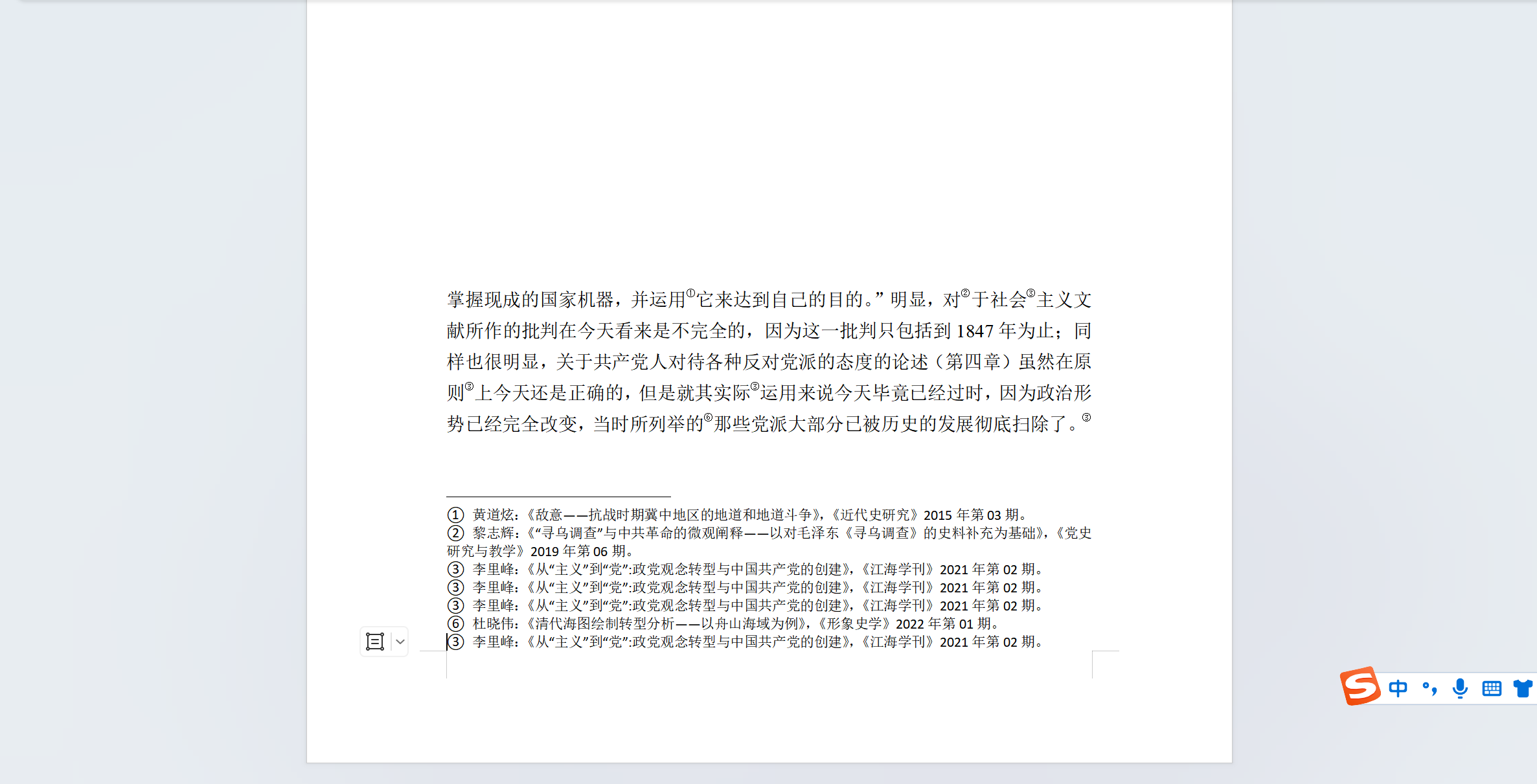

请问,在同一页的不同地方对同一篇文献进行引用时,脚注的序号为什么都是第一次出现时的序号呢?如图我插入了7篇引文,序号是1233363而不是1234567(每页重新编号,脚注) 脚注.png

就是这样子的,如果是连续编号的话会变成123,如果是每页重新编号的话就是111,同一个题录只有一个编号
