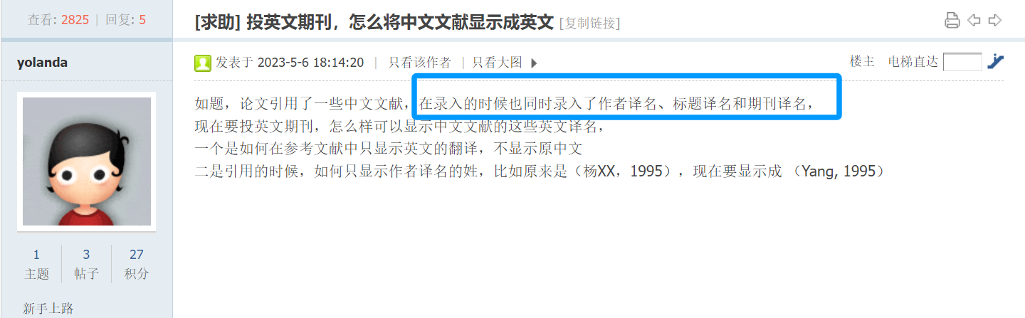

如题,论文引用了一些中文文献,在录入的时候也同时录入了作者译名、标题译名和期刊译名,
现在要投英文期刊,怎么样可以显示中文文献的这些英文译名,
一个是如何在参考文献中只显示英文的翻译,不显示原中文
二是引用的时候,如何只显示作者译名的姓,比如原来是(杨XX,1995),现在要显示成 (Yang, 1995)

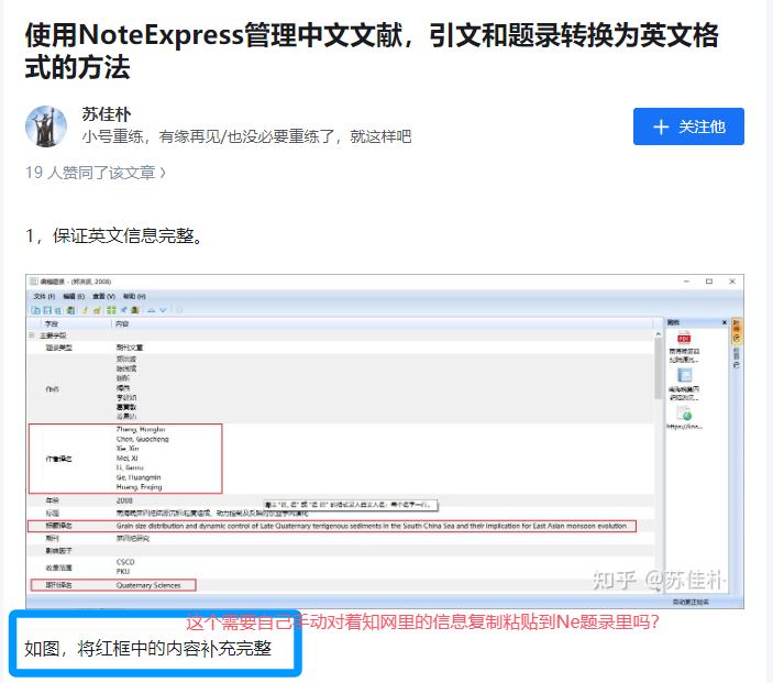

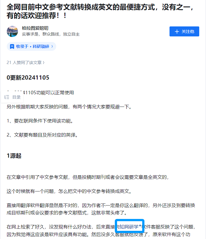

比如在知网里,一般期刊的文章发表时是会有作者译名、标题译名和期刊译名的,但问题在于,引用这篇文献时,如何比较自动的把这些英文信息导入到Ne中呢?(中文信息点击选择要导出的引文软件名称就可以了,比如,有Endnote, Ne等,这个算是自动导入的含义)而不是靠在知网里找到这篇文献,然后对着文献信息页面,手动复制粘贴到Ne题录的相应字段里?
在网上搜索了,好像只有知网自带的研学文献管理工具(E-study)可以实现中文文献对应的英文信息自动导入?(这个可以参见帖子:https://zhuanlan.zhihu.com/p/693262572
如何导入英文信息?
如何导入英文信息?
把文献管理软件换成知网研学?
把文献管理软件换成知网研学?

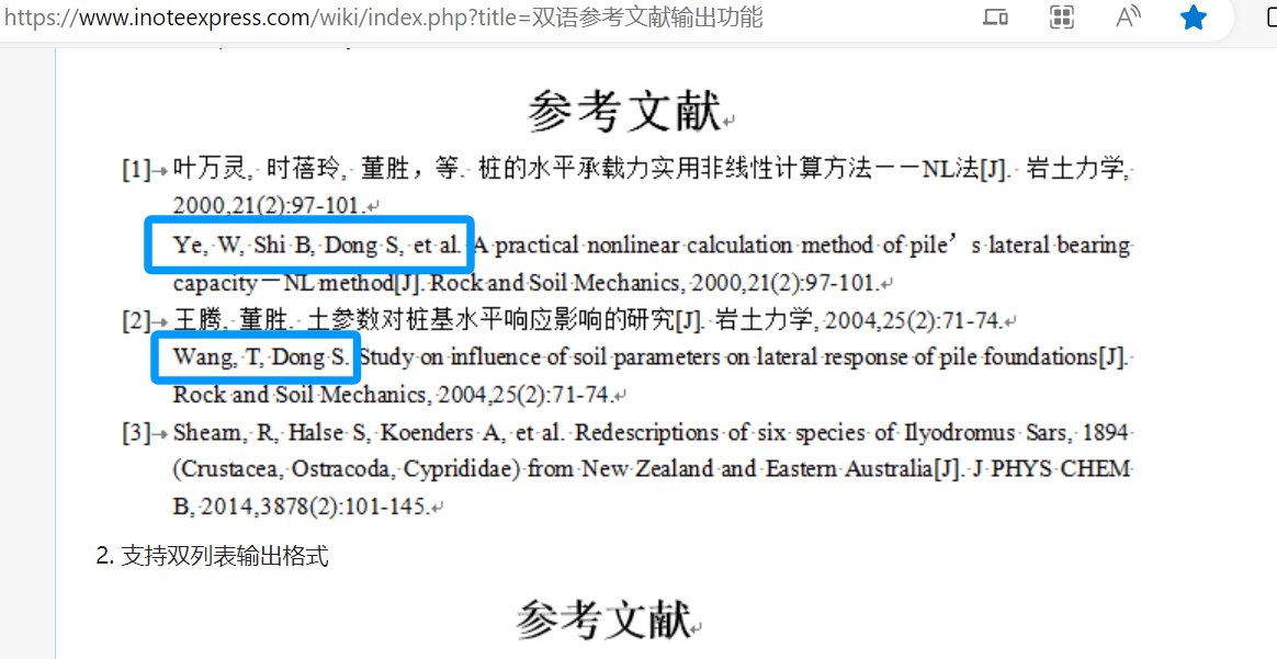

尝试了用万方更新Ne中已有题录和附件的参考文献信息,发现万方里只能自动导出期刊译名,标题译名没有,作者译名也没有(作者译名可以通过Ne“双语输出参考文献功能”翻译,大致可以把作者译名有个大概的样子,具体投稿时还需要根据期刊要求,仔细核对姓、名、缩写等,参见Ne的指导手册https://www.inoteexpress.com/wik ... A%E5%8A%9F%E8%83%BD,如下图)

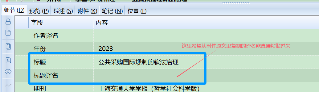

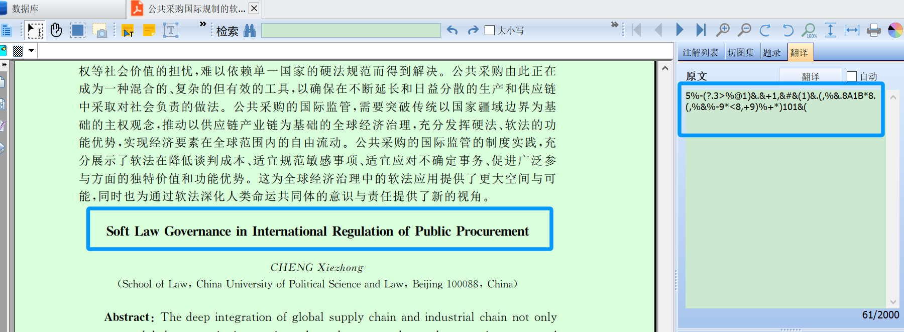

现在问题还剩标题译名如何输入到Ne中已有题录和附件的参考文献信息里:打开附件,从附件的参考文献原文PDF文档里,用“文本选择工具”选择原文里作者提供的标题译名,并点击“复制”,然后粘贴到Ne里此时打开的原文右侧的翻译框,或者粘贴到写作Word里,怎么都是一系列的代码?现在就卡在这里了,希望能复制出标题译名的英文单词直接粘贴到Ne题录里的“标题译名”里,算是手动增补这个缺失的信息吧。
