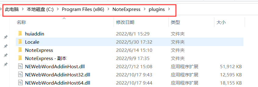

office 更新后,官方说明已不再适用ShowMe方法,而NE插件对ShowMe这个方法程序有调用,所以会在插入引文的时候提示“ShowMe命令在word中不可用”。
解决方法:
文件1下载                 文件2下载
请先关闭Word文档,下载上面两个文件,把它们覆盖到NE的安装plugins目录下即可。 安装时默认的路径为C:\Program Files (x86)\NoteExpress\plugins
暂时以此方法解决,我们会在下一个版本中进行修复。

下载有(1)的标志,可能您已经下载过一次了。
可以用第一次下载的文件,也可以重命名文件,把(1)删除,然后直接把这俩个文件复制到plugins文件夹下,正常是应该会提示您覆盖,点就行了。
当然您可以提前把原来的俩个文件删除,复制进去新的文件,就不会提示覆盖了。
