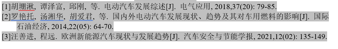

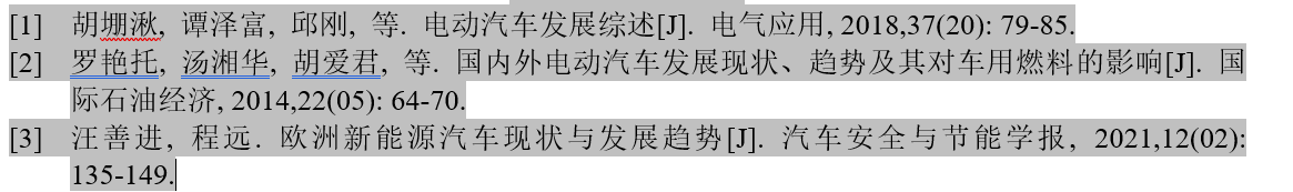

如下两图所示
使用NE时使用GB_7714_2015格式时题注后出现了较大的空格
然后将题录-前缀缀中后缀的空格删除,就出现了如图所示,第二行无法与第一行对齐。请问如何解决。 ... ...
发表于 2022-10-5 20:48:55 | 显示全部楼层
内置的2015样式用的是 制表符当作空格的。所以空格大小要看您word默认的制表符多大。
您可以在word里点 段落----制表位 中调整制表符的大小,来控制空格大小
