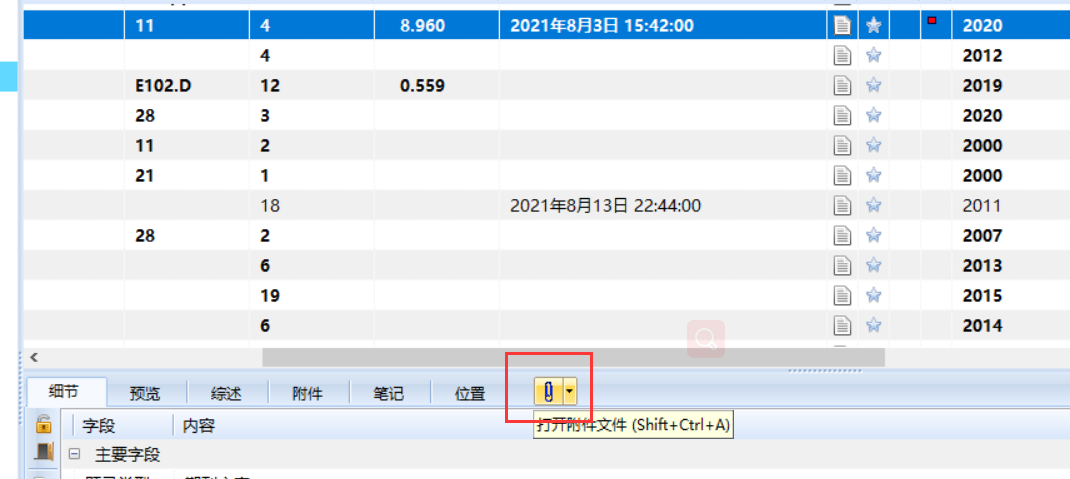

建议:NE中选中一条题录,右键直接有“以外部程序打开附件”功能,最好还有快捷键。常用操作,越快越好。
发表于 2021-9-2 14:06:29 | 显示全部楼层

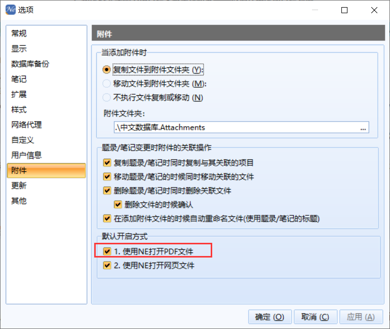

点”曲别针“就可以直接打开附件。
可以在选项-附件里设置不用NE内部阅读器打开PDF。
也可以按着”alt"键,直接点“曲别针”就会用外部程序打开PDF。

谢谢,那是用你们内置PDF阅读器打开,我还是想用快捷键直接用外部PDF软件打开,这是我作为用户的需求。

在选项里设置,就是外部打开了呀,把这个使用NE 打开PDF的勾去掉。 上面也说过也可以按着”alt"键,直接点“曲别针”就会用外部程序打开PDF。
