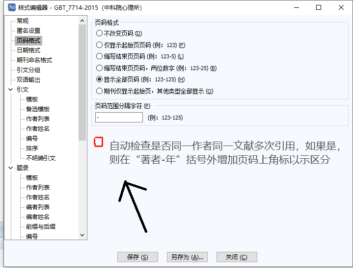

GBT 7714-2015要求“多处引用同一著者的同一文献时,在“()”外以上角标的形式著录引文页码。”
这个要求似乎没办法按照NE的原生功能实现吧?似乎只能手动加。建议增加此功能。

感谢答复!我的意思是有时候写作者自己也会忘记自己的引用是否是同一作者同一文献的多次引用,就算想起来,也需要认真查看全文,很容易遗漏。如果NE插件能够检测、自动添加页码会特别好了,有利于文章写作的规范性和一致性! 从技术上应该比较容易实现(在样式编辑器里“页码格式”页增加一个checkbox应该就可以了,然后插件根据作者选择相应设置),也能够省去作者大量手动检查的时间和精力。
咱们NE的最大优点就是对中文的支持,中文写作参考文献的最新国标GB/T 7714-2015要求要实现这一点,所以真诚希望官方考虑这一问题。
