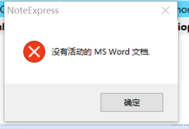

在WPS的文档中插文献时,在NE界面点击引用没有反应啊,是怎么回事,求助啊,,,,电脑有自带的MS office没办法用NE,,下了WPS还是没办法插文献,,怎么回事啊

 楼主| 发表于 2018-10-6 21:24:49 | 显示全部楼层
本来是显示没有活动的MS office,所以我同时打开了MS OFFICE跟WPS,,然后就是点引用没反应了C:\Users\孙庆国\Desktop\1538817694(1).png

 楼主| 发表于 2018-10-6 21:26:47 | 显示全部楼层
就像这样
发表于 2018-10-7 00:11:44 | 显示全部楼层
请问在wps里 点NE插件的 插入引文 按钮是否能插呢?

 楼主| 发表于 2018-10-7 09:31:18 | 显示全部楼层
点插入引文,是可以的
发表于 2018-10-7 09:36:53 | 显示全部楼层
kongkong 发表于 2018-10-7 09:31
点插入引文,是可以的
如果在wps里点插入引文是可以的。 应该是NE和wps权限不一样。
可以尝试都NE和wps 都用管理员权限打开试试

 楼主| 发表于 2018-10-7 20:09:32 | 显示全部楼层
可以尝试都NE和wps 都用管理员权限打开试 ...
尝试了这种方法,,然后还看了这论坛里其他方法,都解决不了啊
发表于 2018-10-8 08:43:21 | 显示全部楼层
都是管理员权限吗?或者都卸载,然后用管理员权限安装

 楼主| 发表于 2018-10-8 11:08:43 | 显示全部楼层
也不行,都卸载好几遍了,,不知道该怎么办了,,,WPS不能插文献,,自带的MSoffice,没有插件,,,真不知道怎么用了
发表于 2018-10-8 14:34:34 | 显示全部楼层
kongkong 发表于 2018-10-8 11:08
也不行,都卸载好几遍了,,不知道该怎么办了,,,WPS不能插文献,,自带的MSoffice,没有插件,,,真 ...
不是在wps里点插入引文可以吗?
