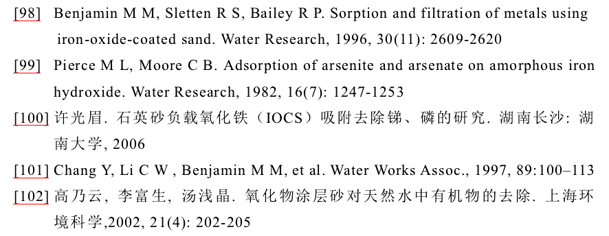

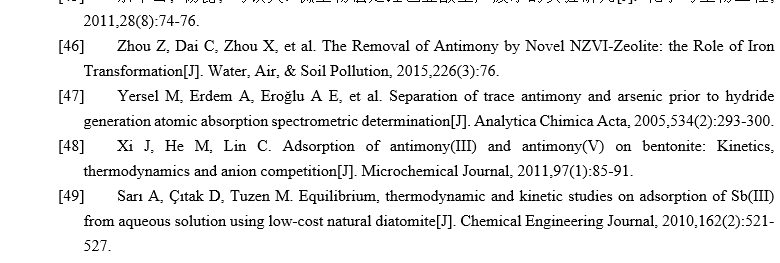

我使用GBT 7714 2005的样式插入参考文献,当在99条以内的时候,排版正确,但是超过100条之后就会变成下图的样子。不知道什么原因造成的?

想问一下我需要调成下图所示,需要怎样操作?
发表于 2018-10-1 00:39:31 | 显示全部楼层
打开noteexpress》工具》样式管理器
双击打开您使用的那个样式》另存为 XXX
打开样式管理器》自定义》XXX》题录》布局》悬挂缩进,调到26左右》保存
然后再word中选择样式XXX,重新生成即可!
