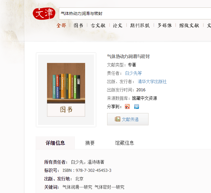

有时候需要在Noteexpress中增加一些书籍或期刊论文的题录,按照在线检索的操作,选择相应的数据库(比如我要添加市面上很常见的某本书的题录,通过网页上的国家图书馆可以查到该书的信息),我选择了国家图书馆数据库,但是总是检索不到该书信息,后续当然无法添加到题录了,感觉Noteexpress的这个在线检索的功能就很扯,只是个摆设,为什么这个功能就是这么菜鸟呢,因为学校图书馆买的Noteexpress,所以一直还在用,觉得是正版的应该功能不错,现在表示非常失望,这两天在熟悉endnote,大不了换一个,吐嘈一下

 楼主| 发表于 2018-9-27 16:28:27 | 显示全部楼层
aegeansupport 发表于 2018-9-18 14:34
目前国家图书馆的在线链接是基于 http://www.nlc.cn 这个链接做的,我测试是可以检索的。
另外您说复制 ...
可能你试的书能找到,而我试的书通过Noteexpress在线检索找不到,但是在国图中确实有这本书

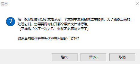

 楼主| 发表于 2018-9-27 16:34:06 | 显示全部楼层
另外,从别处复制过来的已用noteexpress插入了文献的word,原文档已经删除无法找回,现在想在这个文档中继续插入文献却总是报各种问题而无法插入,无法进行后续的文献插入,这些问题noteexpress 难道都没测试过吗?
发表于 2018-9-27 16:45:35 | 显示全部楼层
quyang 发表于 2018-9-27 16:34
另外,从别处复制过来的已用noteexpress插入了文献的word,原文档已经删除无法找回,现在想在这个文档中继 ...
这个问题暂时确实没有好办法解决。
因为引文和参考文献都是域代码控制的。正确的操作方法是,复制了带引文和参考文献的内容。需要在打开原文档的情况下,点一次格式化--确定。 来确保原来的域代码同步到当前文档。
如果您只是复制,然后删除了原文档。域代码没有同步。会出现此问题。
解决这个办法。方法1、找到原文档,然后格式化--确定一次。  方法2、把复制过来的内容全部再剪切出去。然后格式化--确定。 把复制的内容复制到文本文档里或者把所有的域代码清除。变成纯文本的内容,再复制到Word里,重新插一次引文

 楼主| 发表于 2018-9-28 10:55:36 | 显示全部楼层
比如下面这本 ...
为什么我试的几本书都不能在线检索呢?明明可以在国图查到啊,除了上面的那本还有下面的这本书都不能在线检索,请解释一下原因。
