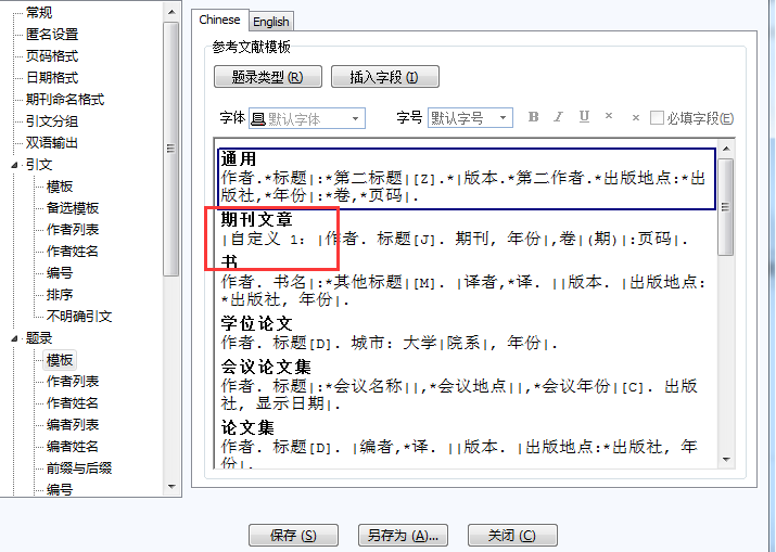

那这样的话,到是可以把参见设置为自定义字段。

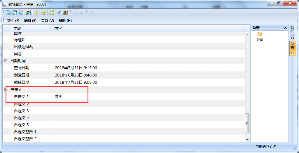

首先在样式里添加一个“自定义1” 字段。 然后在题录里给"自定义1” 打上参见2字。

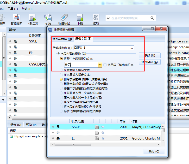

自定义里也可以批量编辑的。
