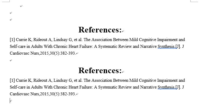

在插入文献时会出现 QQ截图20180503104934.png QQ截图20180503105004.png NoteExpress我已经卸载安装了,一直出现这样的问题?请问怎么回事?能否帮助我一下

楼主可以按ALT+F9 把域代码和编号删除,然后按ALT+F9切回,重新插入一遍试试

谢谢,但是还是会出现两个。我上周重新装了Office 2016,之后 就是会出现重复插。而且正文中的文献序号会乱。跪求解答,谢谢!

如图所示

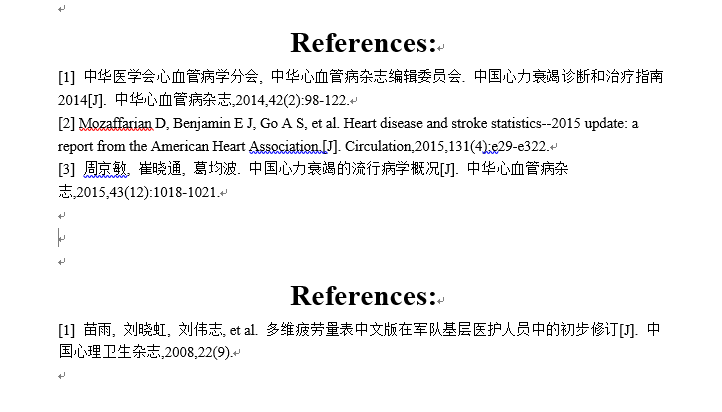

这种情况通常是从别的文档复制过内容导致的。或者在文内复制内容,一直点同步按钮也会出现此问题。
如果需要复制其他文档内容,请复制后,点格式化--确定一次。 尽量不要点同步按钮。
如果大批量出现此问题,没有好的办法解决。就是把所有的域代码请清除然后重新插。
按ALT+F9调出域代码 然后Ctrl+F 查找 ^d ,然后全部替换为空。所有的域代码就清除了。然后再按AL+F9重新插入

我也出现了这个问题,按楼上的方法不能完全解决问题,只要一插入新文献,就会出现问题。但这么多文献修改起来太费劲了!个人觉得还是插件的问题,希望尽快打补丁修复。

只是参考文献重复的话,按ALT+F9 删除 除了正文以外的所有的参考文献及域代码。然后再按ALT+F9 切换回来 重新插一次即可

感谢技术支持!已经发现问题所在,我之前安装在D盘,结果更新安到了默认路径C盘,我完全卸载后重新安装,现在看来是没问题了!

你好,请问这个问题解决了么?我也出现了这个问题,什么方法都试过了,还是不行,一插入新的文献参考文献就会多重复复一套
