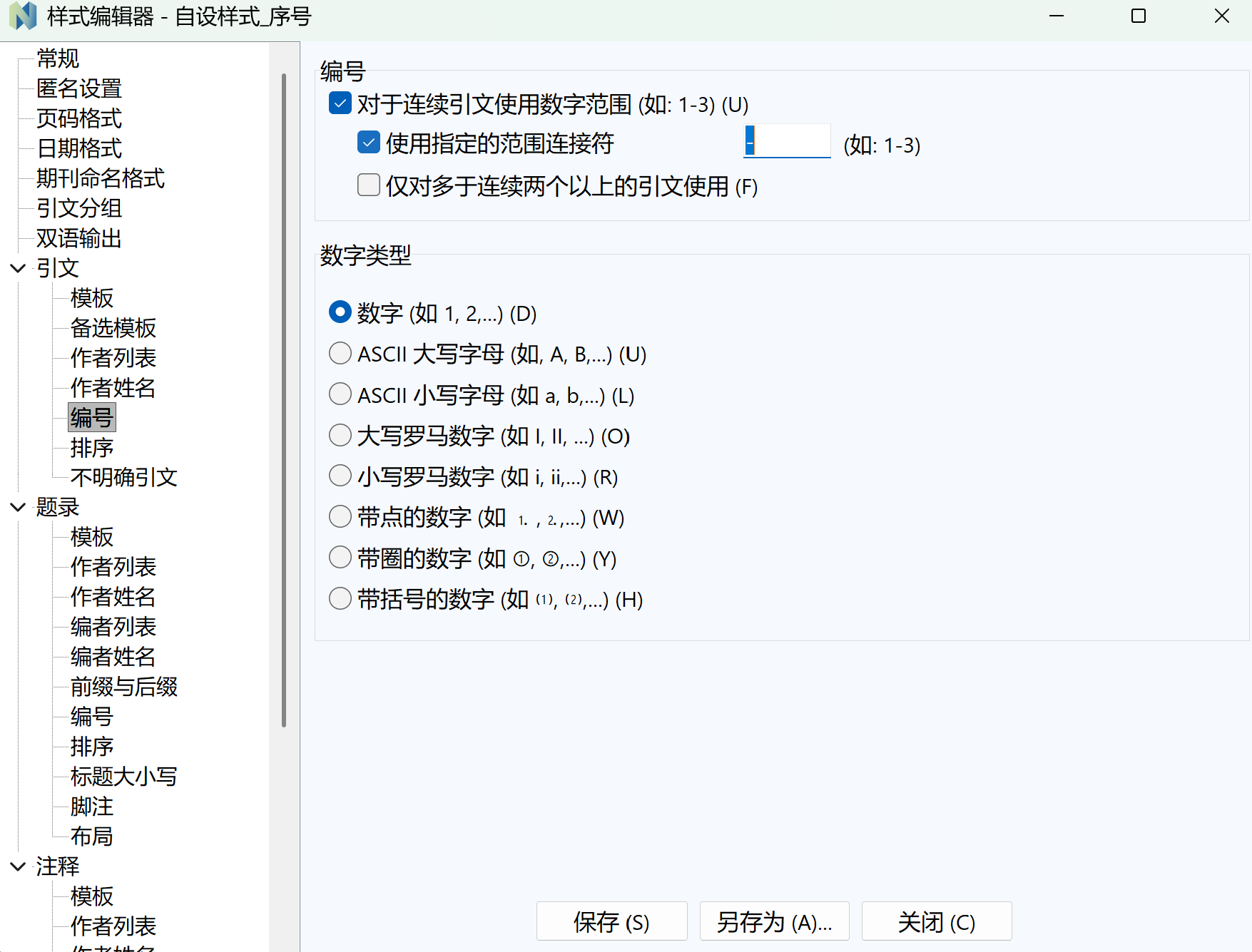

官网下载最新的NoteExpress4.4.0.10876,使用是发现样式编辑器中“引文”-“编号”-“使用指定的范围连接符”,勾选以后点击“保存”后勾选会不显示,但勾选有作用。应该是显示问题,即使用了连接符但是显示为此选项未勾选。

因为默认就是 -    所以您再输入并不会有变化,您更换成 “—”  或者 “,” 这样的 就可以了。

不是那个“-”,而是前面蓝色的那个候选框,打勾的那个地方。

您只有换了其它连接符,它才可以勾选。。  因为已经默认的 - 了,所以不用勾选。

代码全部核对完毕,这个问题的完整机制已经从源码复现。以下是分析:
**结论**
是的,这个设计有一套明确的问题。而且用户不是误操作:**"勾选后保存不显示、但功能仍生效"是代码可以逐字复现的"保存-加载往返(round-trip)不一致"缺陷**,不是单纯的显示小毛病;官方"默认就是 -,不用勾选"的答复实际上承认了行为,但把一个真实的交互 bug 说成了正常现象。
**机制复原(三处代码各自处理 `'-'`/空串)**
用户操作的控件:[NEStyleFrameCitationNumbering.dfm:45](/Users/aegean/Documents/NE4/NoteExpressSTD4.1_HotFixCarsiMCP/Source/Delphi/NoteExpress/Styles/NEStyleFrameCitationNumbering.dfm:45)(复选框 "Use specified range connector")+ [:56](/Users/aegean/Documents/NE4/NoteExpressSTD4.1_HotFixCarsiMCP/Source/Delphi/NoteExpress/Styles/NEStyleFrameCitationNumbering.dfm:56)(输入框,初始文本就是 `'-'`)。数据模型只有一个字符串字段 `NumberRngConn`([NEStyleClasses.pas:502](/Users/aegean/Documents/NE4/NoteExpressSTD4.1_HotFixCarsiMCP/Source/Delphi/Public/NEStyleClasses.pas:502))。
1. 打开页面时([DoLoadSettings:88](/Users/aegean/Documents/NE4/NoteExpressSTD4.1_HotFixCarsiMCP/Source/Delphi/NoteExpress/Styles/NEStyleFrameCitationNumbering.pas:88)):`chkNumRngConn.Checked := (NumberRngConn <> '') or (NumberRngConn = CNumRangeCo***efault)`。这个表达式后半段是恒冗余的死代码(值非空时前半已真)——等价于"**只有存了非空值才显示勾选**",而且这处死代码本身就说明作者没理清 '-'、空串的关系。
2. 保存时([SaveSettings:140](/Users/aegean/Documents/NE4/NoteExpressSTD4.1_HotFixCarsiMCP/Source/Delphi/NoteExpress/Styles/NEStyleFrameCitationNumbering.pas:140)):`if not chkNumRngConn.Checked or (edtNumRngConn.Text = CNumRangeCo***efault) then NumberRngConn := ''`。**只要输入框里是默认 '-',即使勾选过,也存成空串**。
3. 格式化输出时([NEFormaterClasses.pas:2278](/Users/aegean/Documents/NE4/NoteExpressSTD4.1_HotFixCarsiMCP/Source/Delphi/Public/NEFormaterClasses.pas:2278),`CBibNumRange = '-'` 在 [:2260](/Users/aegean/Documents/NE4/NoteExpressSTD4.1_HotFixCarsiMCP/Source/Delphi/Public/NEFormaterClasses.pas:2260)):`NumberRngConn = '' → 用 '-'`。**空串被当作默认连接符正常使用**——这就是"功能还有效"的原因。
触发路径甚至不需要点"保存"按钮:`SaveSettings` 在**每次离开该页面时**都会被自动执行(切分类树 → [NEDlgStyleEditor.pas:334](/Users/aegean/Documents/NE4/NoteExpressSTD4.1_HotFixCarsiMCP/Source/Delphi/NoteExpress/Styles/NEDlgStyleEditor.pas:334) → [:291](/Users/aegean/Documents/NE4/NoteExpressSTD4.1_HotFixCarsiMCP/Source/Delphi/NoteExpress/Styles/NEDlgStyleEditor.pas:291) → [CanSwitch→SaveSettings](/Users/aegean/Documents/NE4/NoteExpressSTD4.1_HotFixCarsiMCP/Source/Delphi/NoteExpress/Styles/NEStyleFrameMgr.pas:182)),切回来再重读(`ShowFrame → LoadSettings → DoLoadSettings`)。用户点保存后重开、或仅切页再回来,都会看到勾选消失——显得随机、更像故障。
关键信息丢失点:**"用户勾选 + 用默认 '-'"和"用户没配置"被压成了同一个存储状态(空串)**,UI 从此不可能区分这两者。勾选态不可回显是必然结果,不是偶发 glitch。
