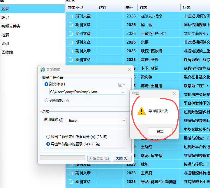

导出题录为excel失败

发表于 2026-10-9 22:45:22 | 显示全部楼层 |阅读模式
254
37553
发表于 2026-10-10 09:03:48 | 显示全部楼层
您“到文件”的 1.txt  改为 1.xls就可以了。
57
772
高级会员
772
发表于 2026-10-10 11:17:03 | 显示全部楼层
建议导出excel格式的时候默认文件格式是.xls或者.csv,要不然没几个能察觉到这一点
254
37553
发表于 2026-10-10 12:07:37 | 显示全部楼层
bbll 发表于 2026-10-10 11:17
建议导出excel格式的时候默认文件格式是.xls或者.csv,要不然没几个能察觉到这一点 ...
在NE里 “到文件”  和 “选样式”  本身不是一套系统。 样式这个功能,有很多地方在使用, 无法再去设置单独去控制导出的文件扩展名。
不过这个警告提示框,应该可以更改一下。
57
772
高级会员
772
发表于 2026-10-10 12:12:42 | 显示全部楼层
是啊,加个提示的话至少用户也知道怎么操作

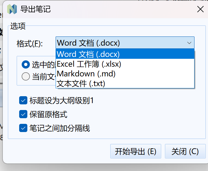

254
37553
发表于 2026-10-15 09:36:18 | 显示全部楼层
这个导出excle功能,我在新增导出笔记的时候 加了 excel 导出。 根本不需要再选过滤器以及格式了。 excel里包含了题录的所有字段 以及笔记内容。
