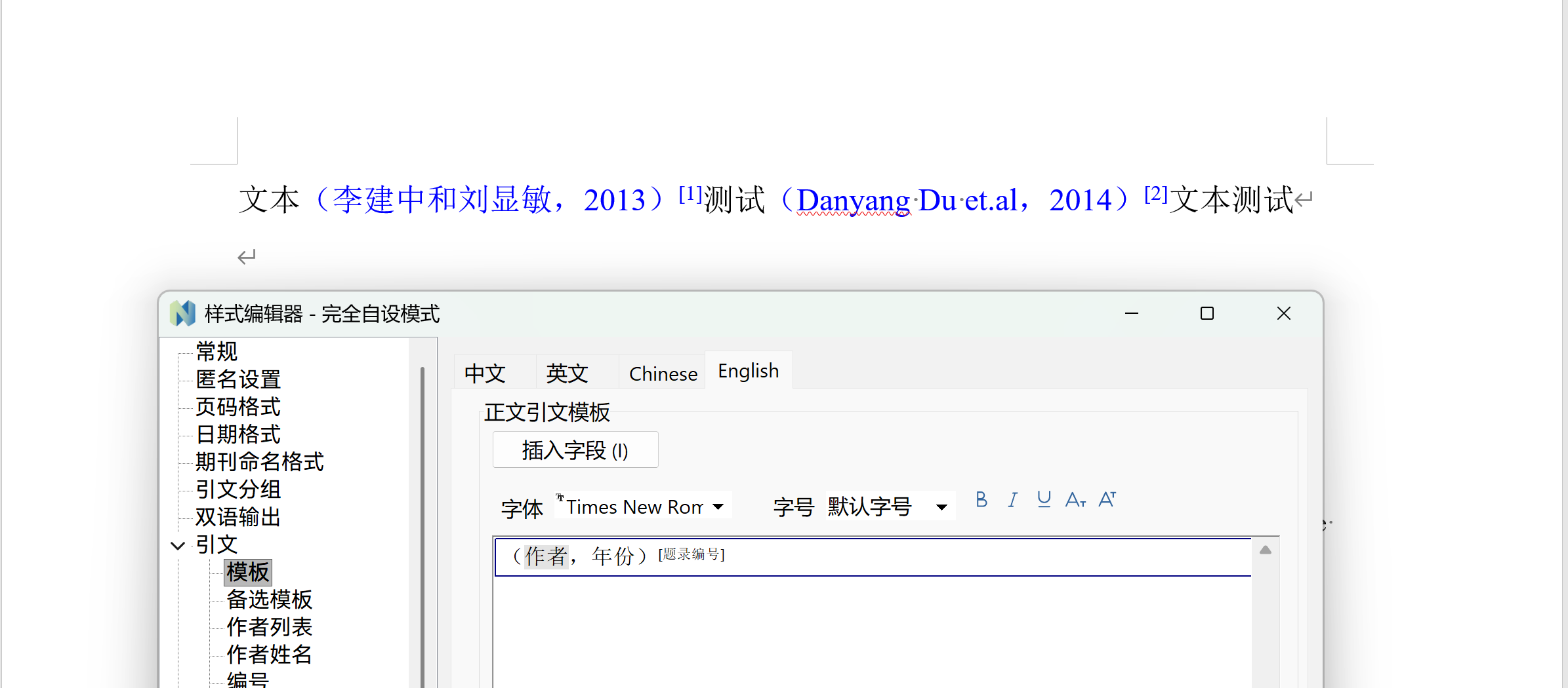

关于NoteExpress的样式设置,自己设置样式时,想实现是(作者,年份)[序号]。但在Word的样式编辑器中英文的样式作者名字即使选为的“Times New Roman”仍然显示为“宋体”,且角标中的方括号[]设置为“Times New Roman”也显示为“宋体”。望软件改进,这样可以实现用户更加多样化的定制。
具体见截图

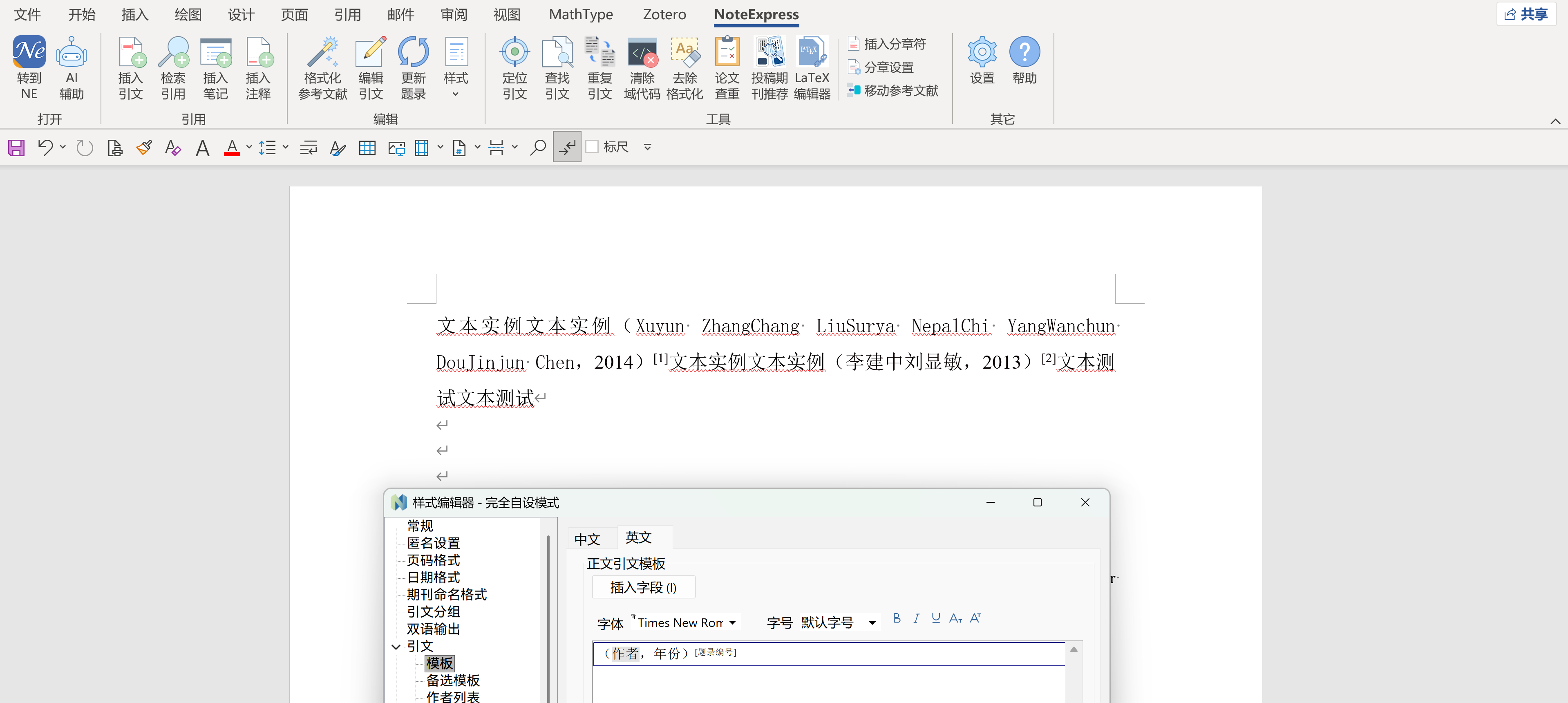

工作人员,您好,按照完最新的样式插件(即NEWebWordAddin_Setup_1.0.26.910),修复了部分问题,如中括号,但英文状态的引用还是不正确。
截图
截图
如图片所示,(作者,年份)[编号],中文文献作者设置为宋体,外文文献作者设置为Times New Roman,word中中文文献作者显示正确(为宋体),但外文文献作者也显示为宋体(尽管插件中设置外文文献作者为“Times New Roman”)
望进一步修复。

我这里测试是按样式定义的字体显示的。 您这样截图看不出,选中英文,看看点击“开始” 看看字体显示的是什么?
不过[ ],这两个中括号不受字体控制。

感谢工作人员的解答,我今天对比了一下,发现问题应该在语言设置上,我昨天是将Chinese改为中文,English改为英文,中文是默认语言,所以引用都是以中文模板。今天套用其他模板的时候没问题,后面试了一下不改变语言名称,效果是正常的。问题应该是插件不能识别自己自创的语言名称,(叫English能识别,叫英文识别不)。
