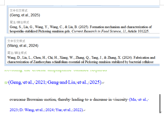

1、预览样式与文中实际插入样式不统一
2、题录布局更改后,文章中同步失败

1.预览样式 与  文中实际插入样式 您用的是同一个样式吗? (在Word插入引文,需要在Word里再选一次样式)
2. 是在题录里更改了某个字段, 文章中没有同步更新吗? 点格式化也没更新吗?
您最好能截图说明一下, 可以先发布帖子,然后再编辑您自己的帖子就能上传图片了。

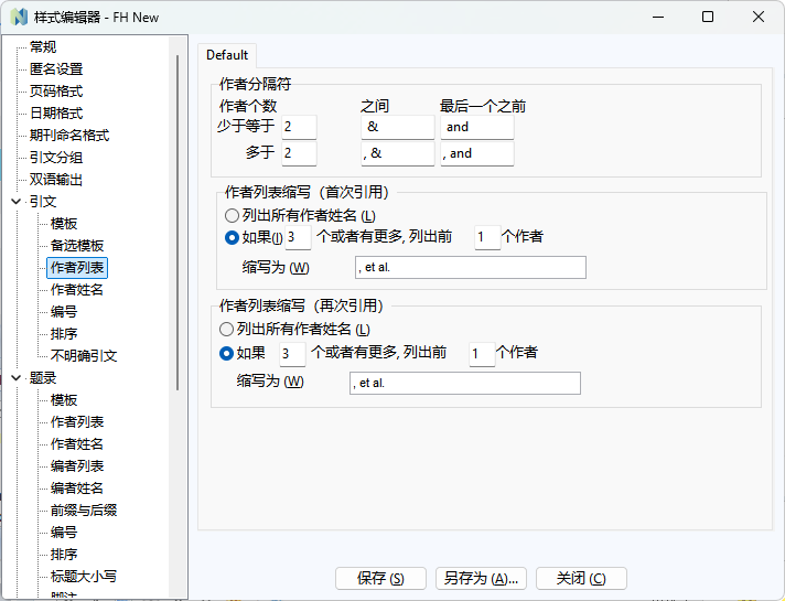

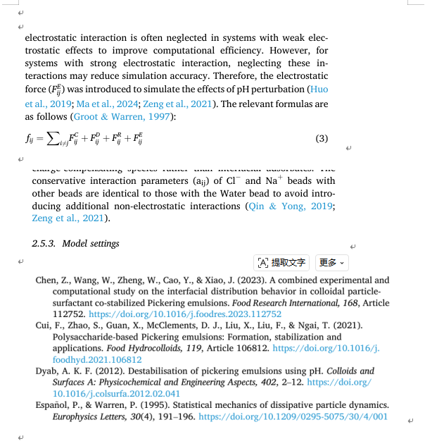

用的FH样式,自己修改了一下,方便给出一个最新的food hydrocollid的样式吗。还有一个问题就是题录中有些期刊是单独页码需要在页码前加上article,这个可以设置吗谢谢

您原来的问题是 有些引文, 预览直接就是 et al, 但是插入就会出现 加 and 的情况是吗?
样式也可以上传上来看看

好的老师,模板见图片
