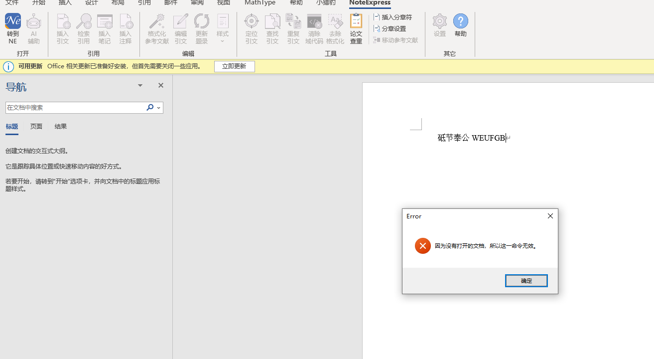

现在word一直出现这个情况,打开就这样,有时候好有时候不好,其他地方都是灰色的。不知道是设置问题还是配置问题。

“## 错误分析
从截图中可以看到,NoteExpress 插件在 Word 中报错:
**错误信息:** "因为没有打开的文档,所以这一命令无效。"
### 原因分析
1. **Word 文档未正确激活** - 虽然 Word 界面显示了文档内容,但 NoteExpress 插件无法识别当前有活动的文档窗口
2. **NoteExpress 与 Word 通信问题** - 插件无法通过 COM/API 接口获取当前文档对象
3. **可能的触发场景:**
   - Word 启动时文档未完全加载
   - 从后台切换回 Word 时焦点未正确获取
   - NoteExpress 插件初始化早于文档加载完成
   - Word 处于特殊模式(如受保护视图)
### 解决方案
1. **重新激活文档**
   - 点击文档编辑区域,确保光标在文档内
   - 切换到其他 Word 文档,再切换回来
2. **重启 Word**
   - 完全关闭 Word(包括所有实例)
   - 重新打开文档
   - 再使用 NoteExpress 功能
3. **检查文档状态**
   - 确认文档不是"受保护视图"或"只读"模式
   - 如果是下载的文件,先"另存为"到本地
4. **更新/重装插件**
   - 在 Word 中:文件 → 选项 → 加载项,检查 NoteExpress 状态
   - 必要时重新安装 NoteExpress
这是 NoteExpress 与 Word 集成时的常见问题,通常重启 Word 即可解决。”

necode 的分析:
“分析这个错误的原因:
## 错误分析
根据截图,我可以看到 **NoteExpress** 软件弹出了一个错误对话框:
### 错误信息
因为没有打开的文档,所以这一命令无效。
### 错误原因
这是一个**操作顺序错误**。原因是:
1. **当前没有激活的 Word 文档** - NoteExpress 的某些功能(如插入引文、格式化参考文献等)需要在 Word 中先打开或创建一个文档才能使用。
2. **试图在无文档状态下执行命令** - 用户可能在以下情况下触发了此错误:
   - 刚启动 Word,但还没有新建或打开任何文档
   - 关闭了所有文档,但 Word 主窗口仍打开
   - 试图在 Word 的空白启动界面使用 NoteExpress 插件功能
### 解决方案
1. **先创建或打开文档**:
   - 在 Word 中点击「文件」→「新建」→ 创建一个空白文档
   - 或者「文件」→「打开」→ 打开一个已有的文档
2. **确保文档窗口激活**:
   - 确认文档窗口是当前活动窗口(不是 Word 的启动页/后台视图)
3. **然后再使用 NoteExpress 功能**:
   - 插入引文
   - 格式化参考文献
   - 其他需要操作文档的命令
### 额外观察
截图中还显示顶部有一个黄色提示条:
> 可用更新 Office 相关更新已准备好安装,但首先需要关闭一些应用。
这说明 Office 有 pending 的更新,但与当前错误无关。

看起来像是插件加载异常。您试试先关闭 Word,然后在 NE 主程序中点击“选项”->“扩展”,卸载“极速版插件”后重新安装,再打开 Word 看看是否恢复。
另外,关于“时好时坏”的情况,您有没有注意到,关闭 Word 是否有异常或者报错?
