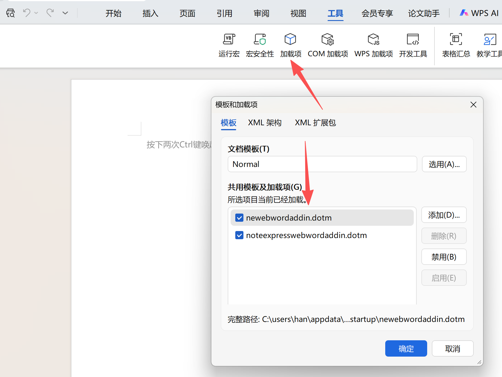

如题,我目前Office 2024和WPS 64bit都装了,但WPS如果开启NE插件就崩,所以把插件停了。如果未来我要全面转到WPS 64bit,应该咋办?

64位WPS插件如果安装经典版插件有崩溃现象,  可以尝试给WPS 安装 VBA,然后再去安装极速版插件。
WPS 使用极速版插件最麻烦是安装个VBA, 安装后,就按后面操作很简单。https://www.inoteexpress.com/wik ... 8%E6%8F%92%E4%BB%B6

照着做了一遍,WPS没有出现Noteexpress。确认我的wps是带VBA的。
可能我以前启动wps时报过Noteexpress的错,然后我把它禁用了?但是找不到在哪解禁。

查看一下 加载项里面是不是空的? 或者被禁用了?

这里是空的,重装NoteExpress出现了new...,点击启用后可以了!谢谢。
