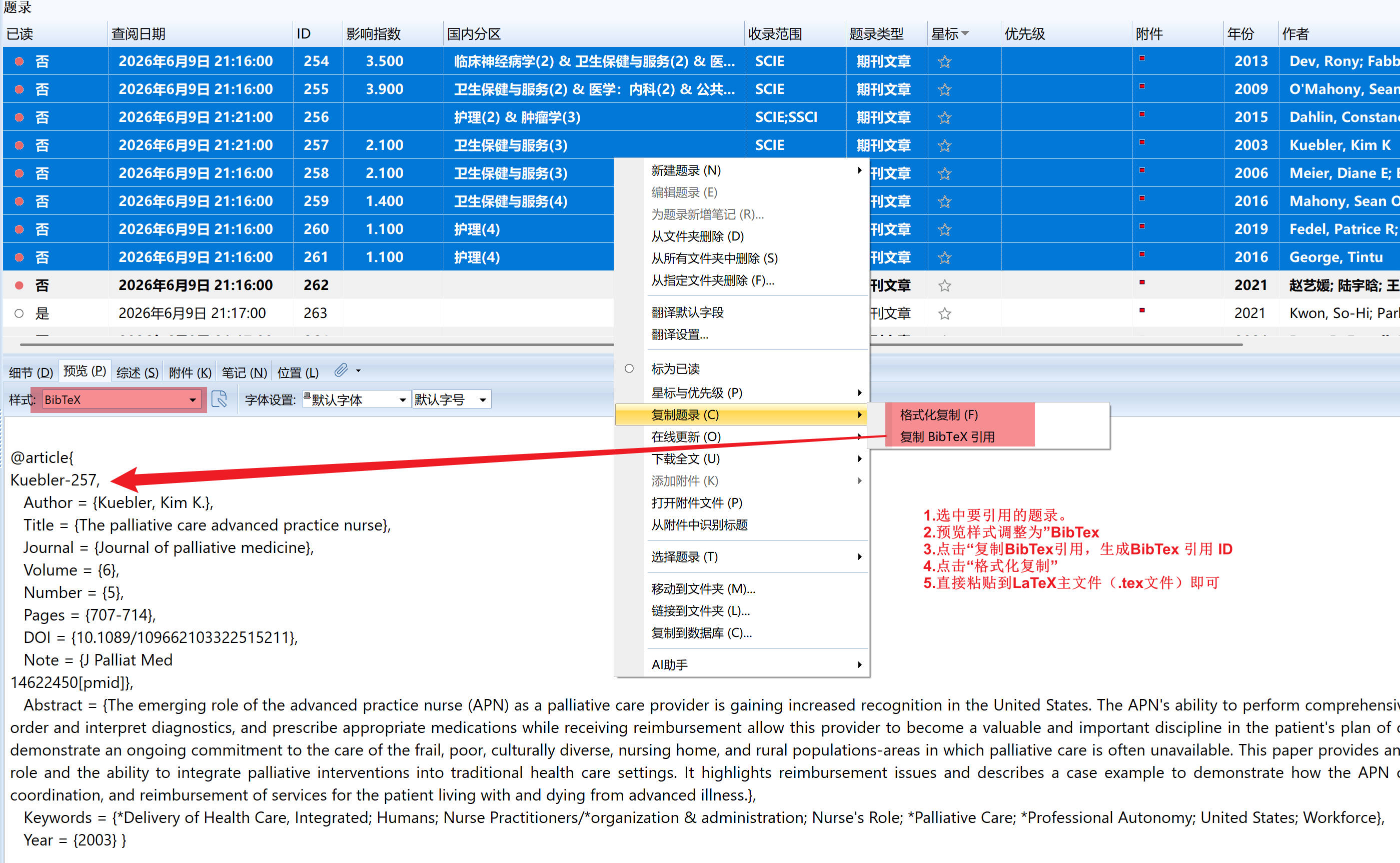

NE的操作方式:
1.选中要引用的题录。
2.预览样式调整为“BibTex”
3.点击“复制BibTex引用,系统会生成该文献的引用 ID(Citation Key)
4.点击“格式化复制”
5.直接粘贴到LaTeX主文件(.tex文件)即可

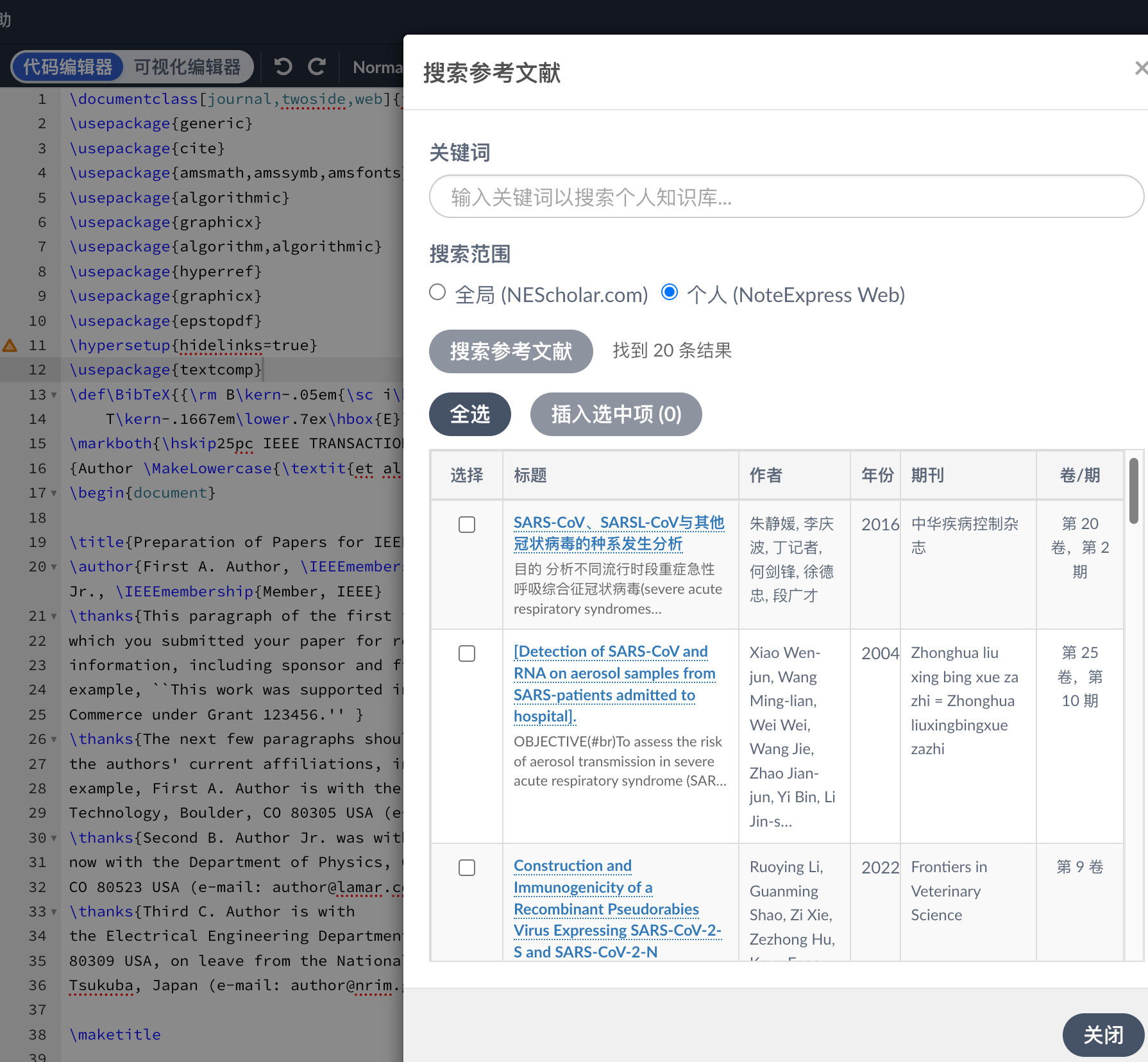

如果您同时使用 FlyLaTeX 和 青提学术,且登录的是同一个账号,操作更加简单, 直接搜索您在青提学术中已保存的题录,然后插入到您想要的位置即可。
