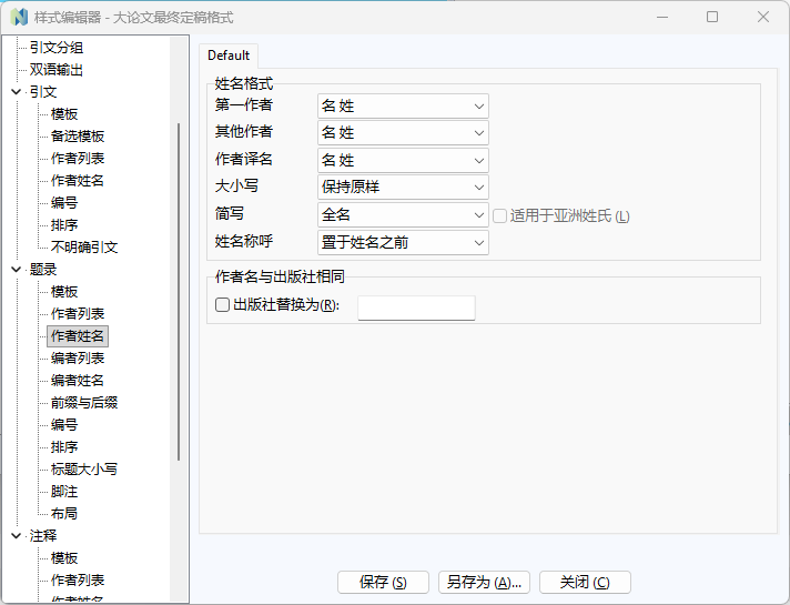

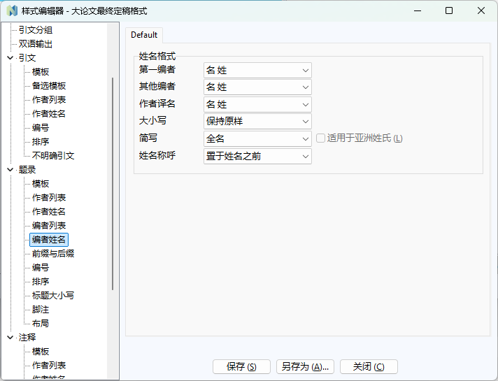

这是我设置的格式,为什么只有姓没有名呢?
在ne软件里面显示都是一切正常
33
33

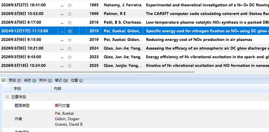

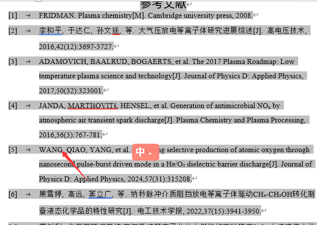

 楼主| 发表于 2026-5-30 10:10:30 | 显示全部楼层
而且刚才查看了系统里面重庆大学的硕博样式,同样不对
例如,这篇文献应该是QIAO JJ 才对,但是文献库中的只有QIAO J 希望老师查看
33
33
 楼主| 发表于 2026-5-30 10:14:20 | 显示全部楼层
试了一下 好像部分中国姓名发表的英文期刊,如果是三个字的姓名,第三个字没办法显示出来?
比如QIAO Junjie,重庆大学硕博论文要求是Qiao JJ,
在期刊编辑器中也无法设置?

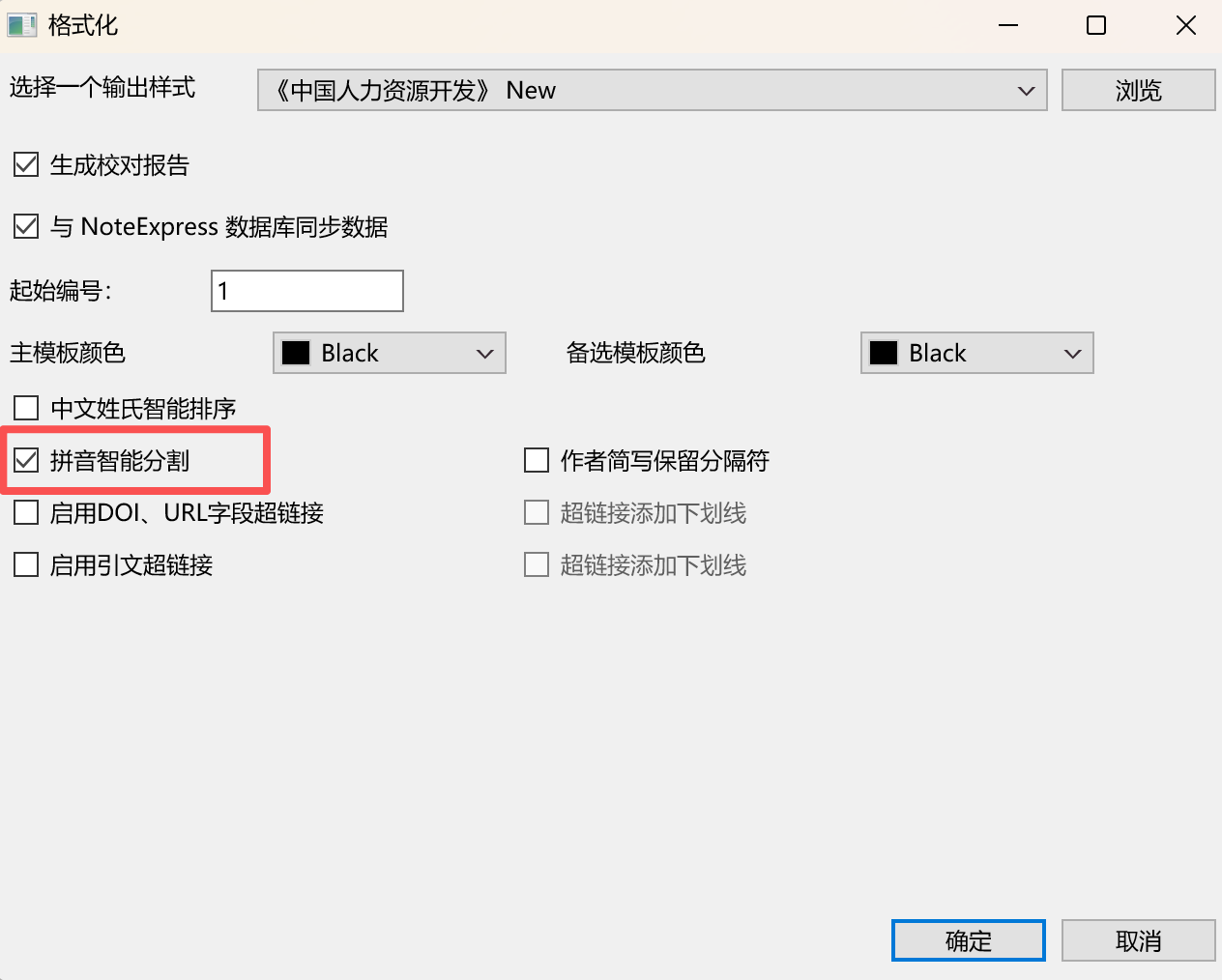

简写设置成AB, 主要您需要使用极速版插件, 点格式化参考文献, 勾选“拼音智能分割”。
