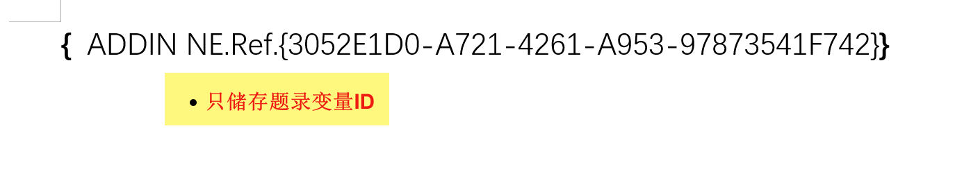

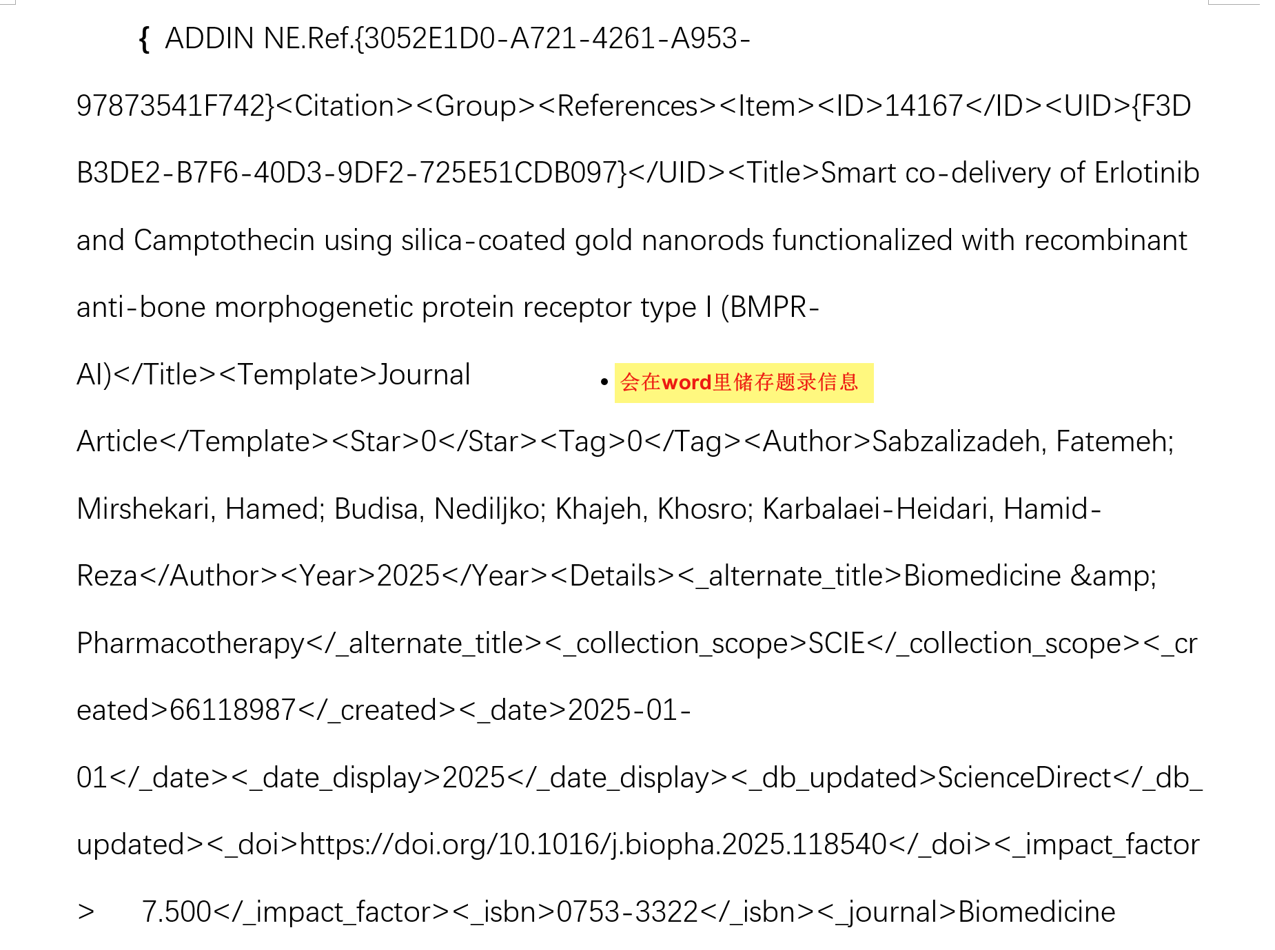

针对用户反馈的 复制文档或审阅模式时报错 “咦,貌似您的部分引文是从另一个文档中复制粘贴过来” 问题,我们升级了引文存储机制——从“引文数据与域代码独立存放” 改为 “域代码内嵌完整文献信息”,解决此类报错。
插件下载与安装 (暂不支持下载)
(仅支持极速版),安装前请关闭所有Word窗口,双击运行安装包即可(注:此为Word插件更新,非NoteExpress重装)。

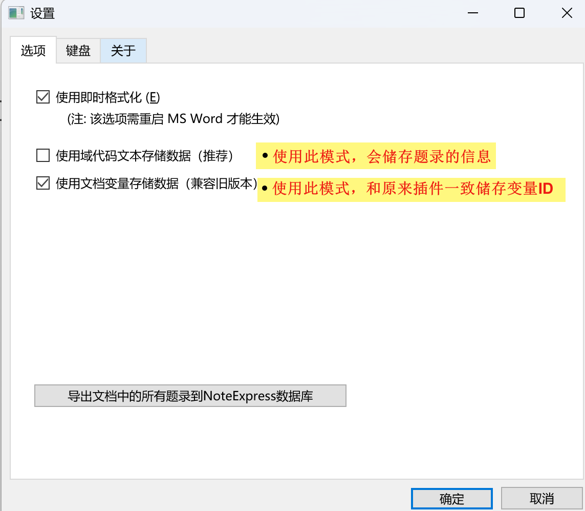

模式说明
旧模式:引文以ID关联本地数据库,导致跨文档复制需手动“格式化参考文献”,审阅模式未接受修订时也会报错。
新模式:引文核心数据(标题、作者、年份等)直接嵌入域代码,避免上述问题。
切换方式
若需切换回旧模式,可进入NoteExpress→设置→选项,勾选“使用文档变量存储数据(兼容旧版本)”,两种方式自由切换。

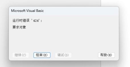

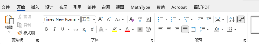

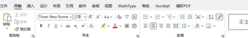

发表于 2026-5-20 20:13:02 | 显示全部楼层
安装完了新插件,打开word直接报错,然后noteexpress选项栏没了。怎么把ne栏找回来呀
37180

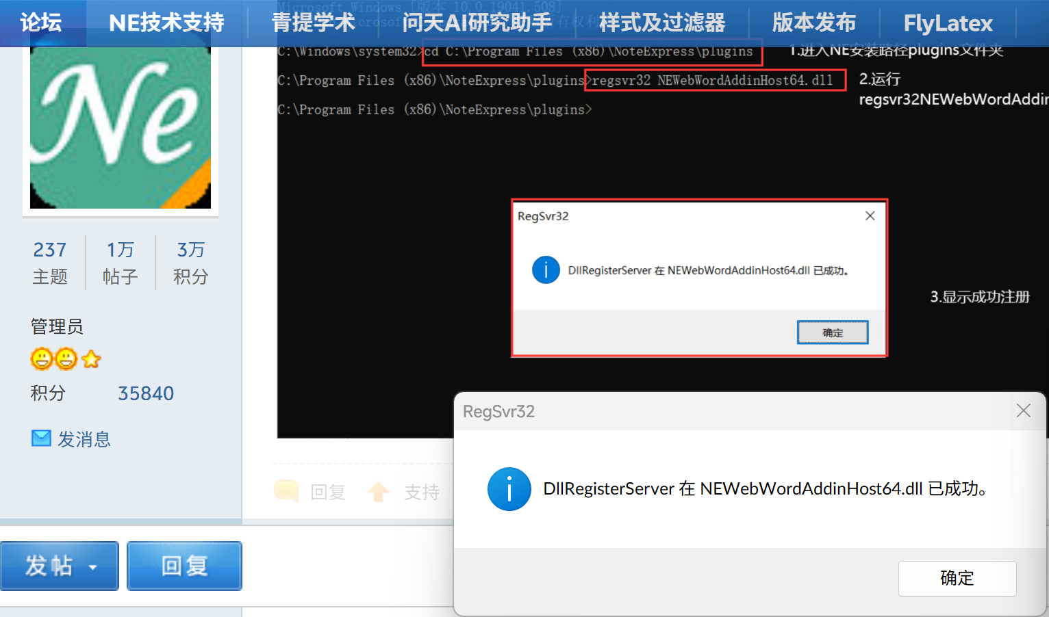

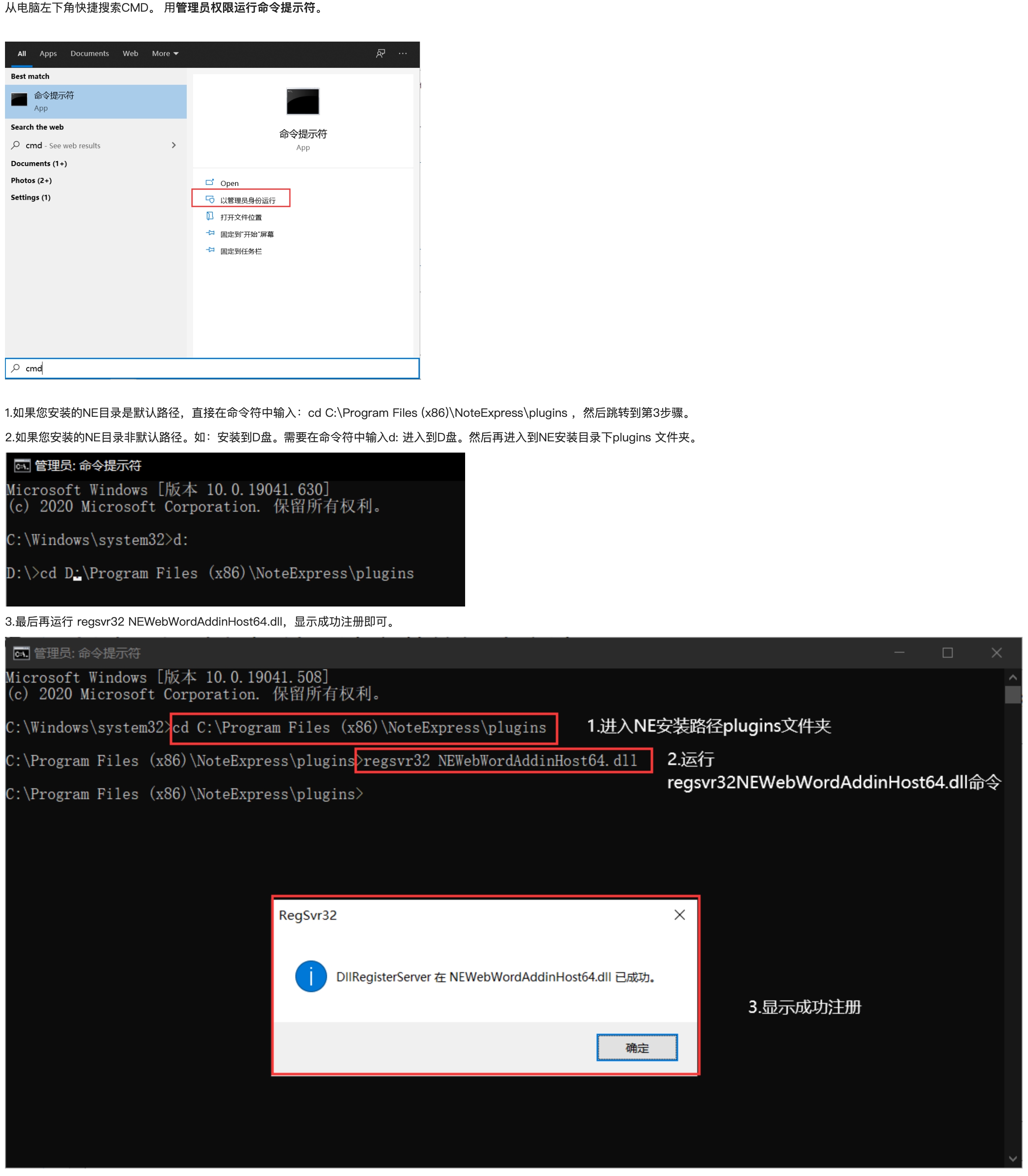

 楼主| 发表于 2026-5-20 22:58:09 | 显示全部楼层
wangpc 发表于 2026-5-20 20:13
安装完了新插件,打开word直接报错,然后noteexpress选项栏没了。怎么把ne栏找回来呀 ...
没注册上? 尝试再到NE里点主菜单-选项-扩展,卸载插件,重新安装一次呢?
当然也可以按下面的的操作试试,肯定能成功。 如果您不会操作,可以加QQ1625291621 我远程看看。

4031
4031
发表于 2026-5-21 06:30:36 | 显示全部楼层
还是什么都没有

发表于 2026-5-21 09:25:24 | 显示全部楼层
当然也可以按下面的的操作试试 ...
卸载,然后重新安装还是没有

发表于 2026-5-21 11:10:13 | 显示全部楼层
aegeansupport 发表于 2026-5-21 09:23
您也安装不上? 就直接下载我帖子里的那个插件,双击运行安装不上?
安装这个插件就会把word里的NE加载项“吃掉”,你说的方法都试了,也找不回来。
