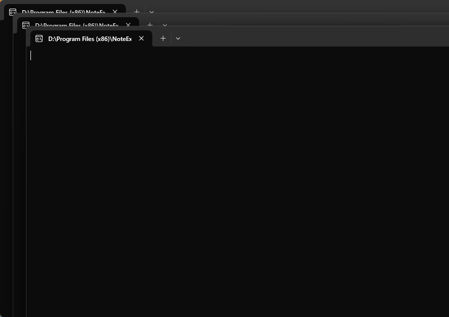

空白的。
打开软件时会弹出“Noteexpress”空白命令窗口,打开软件后会一直弹出“软件路径”的命令窗口。
“软件路径”所在的文件夹会生成多个应用程序。
打开软件后弹出的
打开软件后弹出的
打开软件时弹出的
打开软件时弹出的

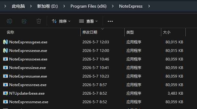

软件路径所在文件夹生成的应用程序
软件路径所在文件夹生成的应用程序

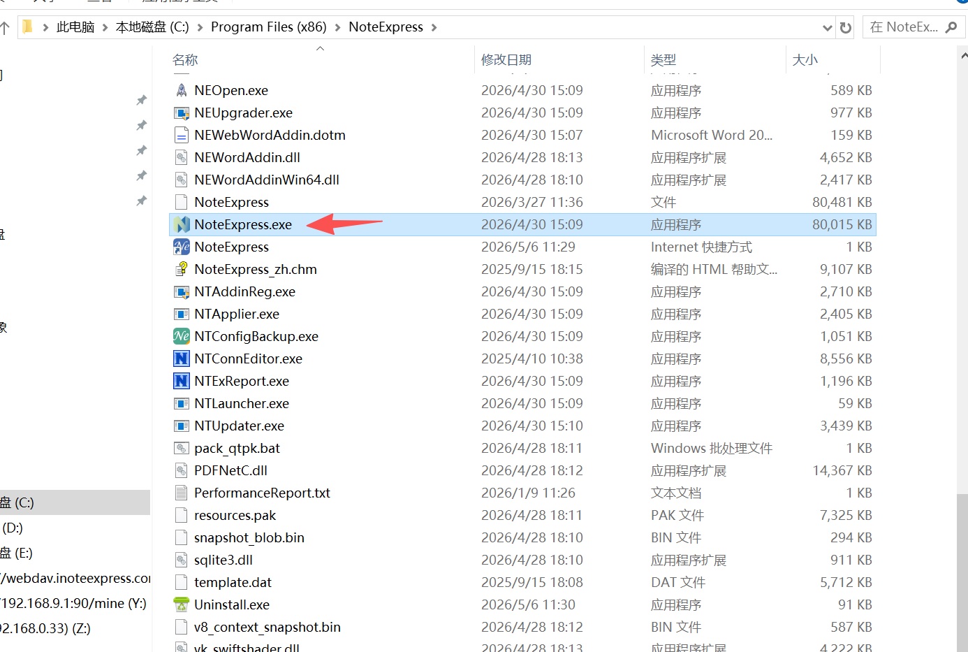

发表于 2026-5-7 14:26:28 | 显示全部楼层
进程NoteExpressgexe.exe怎么是这样?感觉像电脑中毒或被篡改了?

 楼主| 发表于 2026-5-7 15:21:39 | 显示全部楼层
重新安装软件是能正常使用,但关机后再开机,就会变成被篡改的样子。

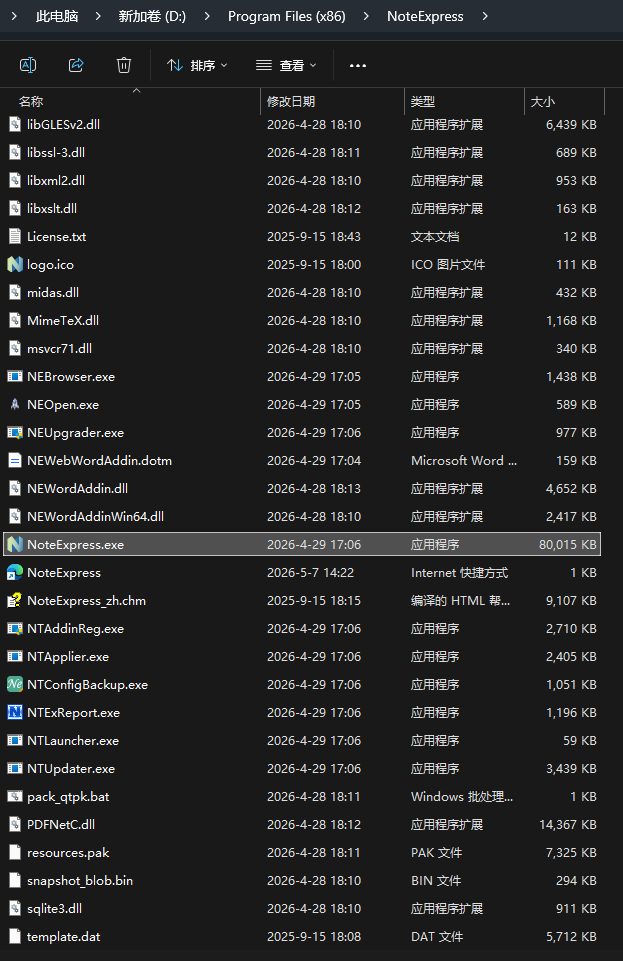

重新安装后的文件安装目录
重新安装后的文件安装目录

发表于 2026-5-7 16:16:22 | 显示全部楼层
这应该不是NE的问题,您安装个杀毒软件查毒试试吧。 扫描的时候注意一下 NE 的安装目录以及系统的 Temp 文件夹。
