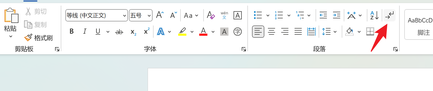

如图,用国标格式瞎改了一个带脚注的,结果发现会多出一个数字

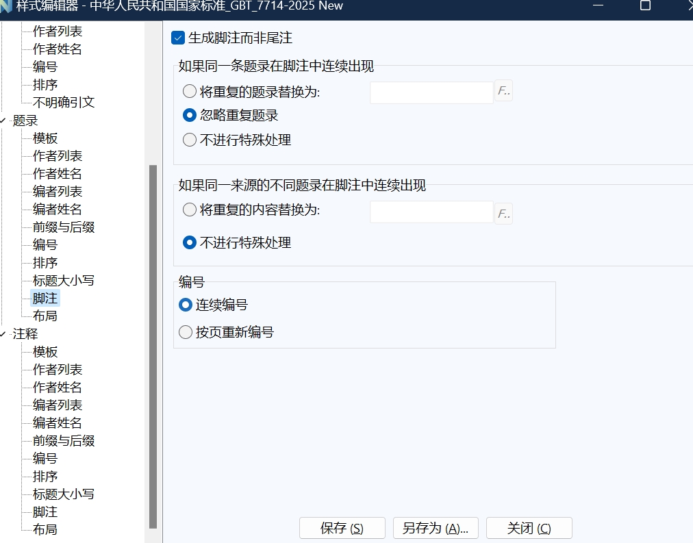

另外,学校要求同时有脚注和尾注,有无好的建议
注释中的脚注不起作用

发表于 2026-4-21 10:39:55 | 显示全部楼层
安慕希 发表于 2026-4-21 10:34
国标的注释也不会生成脚注,是我的理解有问题吗
脚注 和尾注 不能同时有。 尾注和注释可以同时有。 您可以使用“中华人民共和国国家标准_GBT_7714-2005 注释” 样式, 插入尾注时点击 插入引文, 需要插入脚注时,点击插入注释。

发表于 2026-4-21 10:38:01 | 显示全部楼层
点击Word “开始” -“显示隐藏标记” 关闭它就行了。

 楼主| 发表于 2026-4-21 10:34:22 | 显示全部楼层

37184
发表于 2026-4-21 14:45:51 | 显示全部楼层
插入的注释就是脚注。 使用注释的样式就是既可以脚注又可以尾注。
