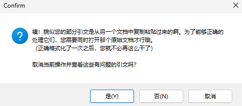

2)一篇在修订模式下多次修改的文档,点击“格式化参考文献”,有可能会提示
(确定是同一个文档。。。还非要提示来自另一个文档。。。)
点击“是”,会发现所谓的“有问题的引文”几乎等于全部的域代码引用部位。

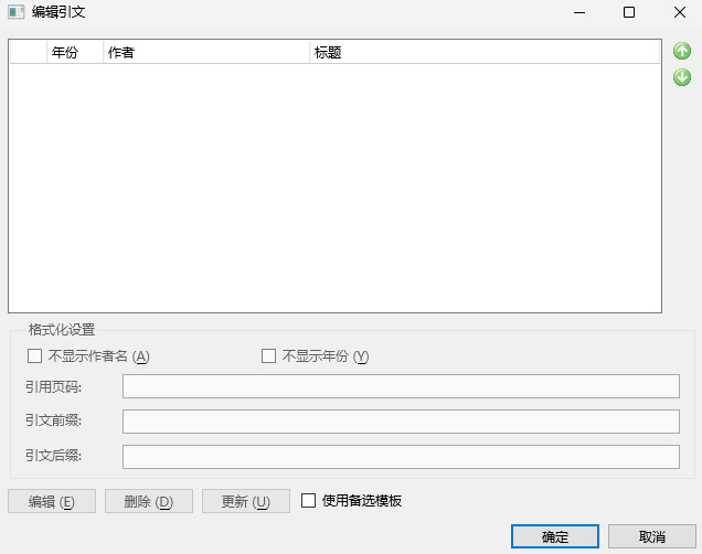

点击“否”,程序继续格式化参考文献,完成后,点击任一文中参考文献、编辑,就如上图,变成空白了

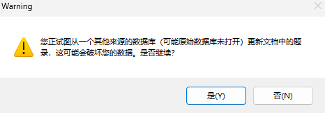

(确定是同一个数据库。。。还非要提示其他来源数据库。。。)
点击继续,完成格式化参考文献

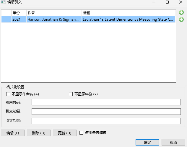

点击任一文中参考文献、编辑,就会出现

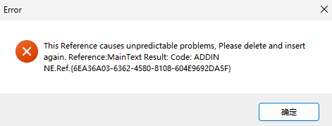

发表于 2026-4-29 18:07:03 | 显示全部楼层
其中一条引文的域代码有问题,恐怕需要把文档发来看看,或者远程看一下才能排查出原因。
或者您可以在word按alt+f9,切换到域代码状态,然后使用word搜索一下 6EA36A03 这个引文代码, 然后把它和附近的一段内容,粘贴到 其它文档里 看看是不是也报错提示?  也可以直接删除重插一下试试?
