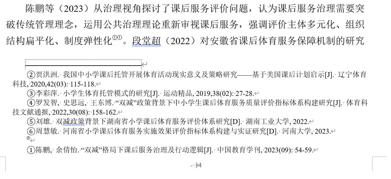

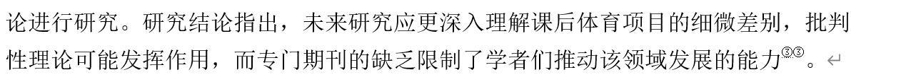

先讲脚注格式现在我按你说的操作了制表符没了,但是首行缩进还是没有用。我之前在论坛上也求助过,当时给我的是修改Word VBA给了我一段代码后来修改好了(图01)

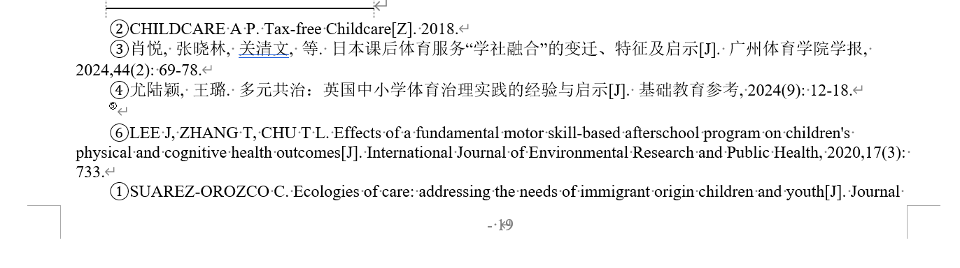

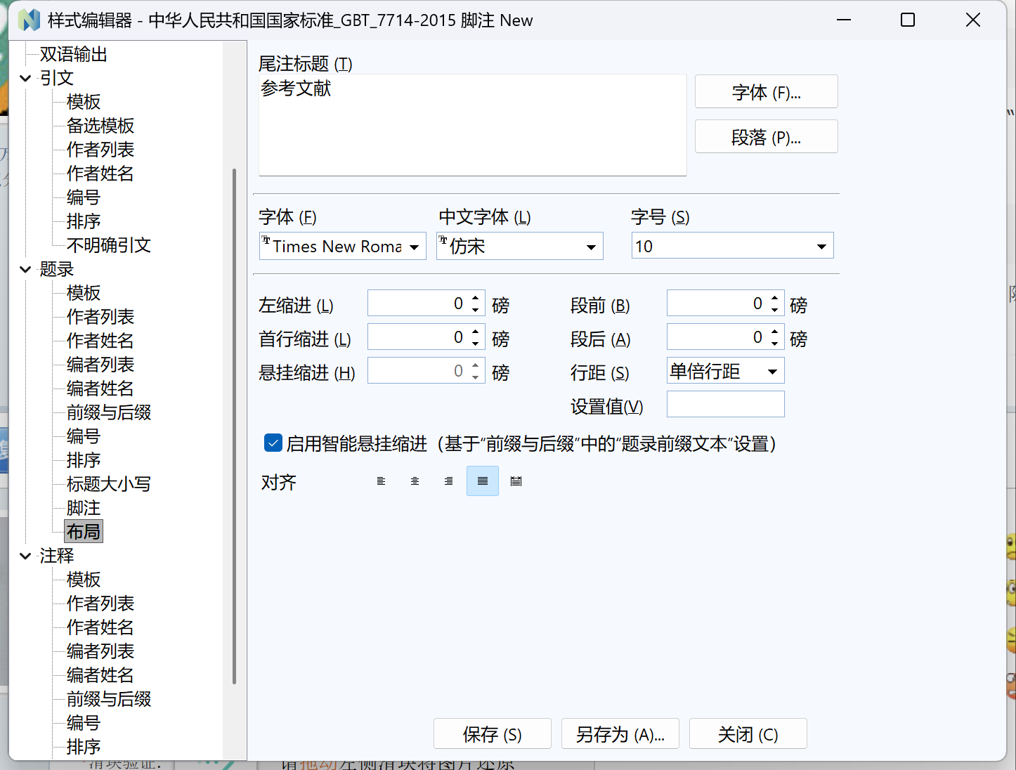

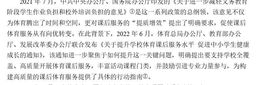

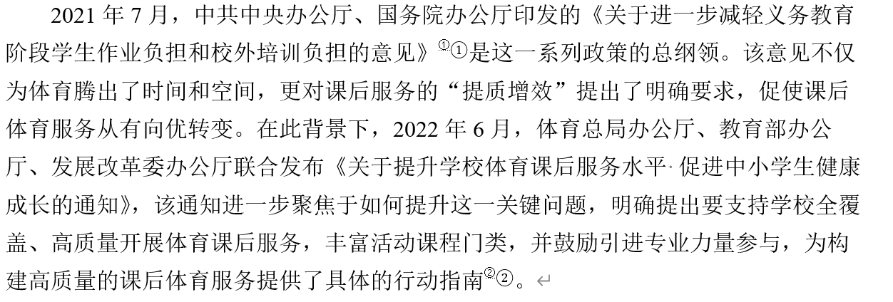

下面是文中的引用符号显示有bug 在打印与转pdf的时候不影响,但是有的上标是正常的有的就没有设置为上标(图02、03、04、05)

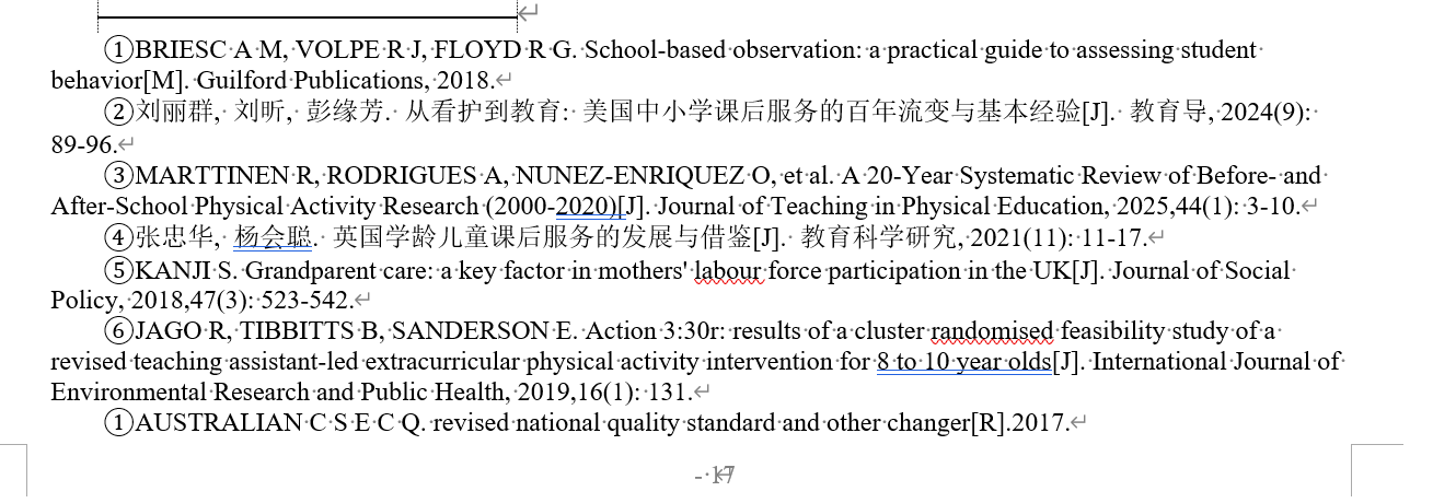

还有就是脚注序号乱跑的这次有图了,我尝试插入分节符无法操作,选项卡直接是灰色的;我对于这个bug出现的逻辑是这样理解的:前几页插入脚注后会涉及到正文内容的换页,然后插入引文的部分就又概率乱跑导致的。(图07、08)

NE的脚注并没有控制Word脚注,所有的格式基本都是使用的Word脚注的格式。
首行缩进也是因为word默认的缩进,使用VBA代码修改好了其实暂时可以这样使用。
图02、03、04、05 也不算是样式问题,但可以尝试在引文-模版里 设定一下“题录编号”的字体, 因为样式默认的是默认字体,所以受word字体限制,Word强制给它加了不同的字体(可能这段文字是复制自带了格式)。也可以选中这些编号,使用word 样式格式刷一下。
图07、08的问题也可以在网上搜索一下,编号跨页确实是word通病,这就是为什么现在排版都用LaTex排版。。。
这些问题,后面会研究,看看能不能强制控制Word脚注部分。

第一个问题我取消了缩进以后脚注还是会跨页跑啊,我没说清之前vba代码改的是字体和行间距,没有修改缩进。

第二个问题复制的文字没有问题都是统一的格式我设置了统一的正文样式,我直接格式刷上标并没有效果反而在打印页面上被刷的上标消失了
