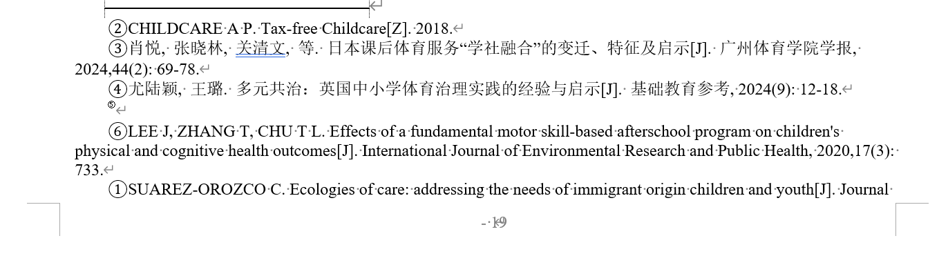

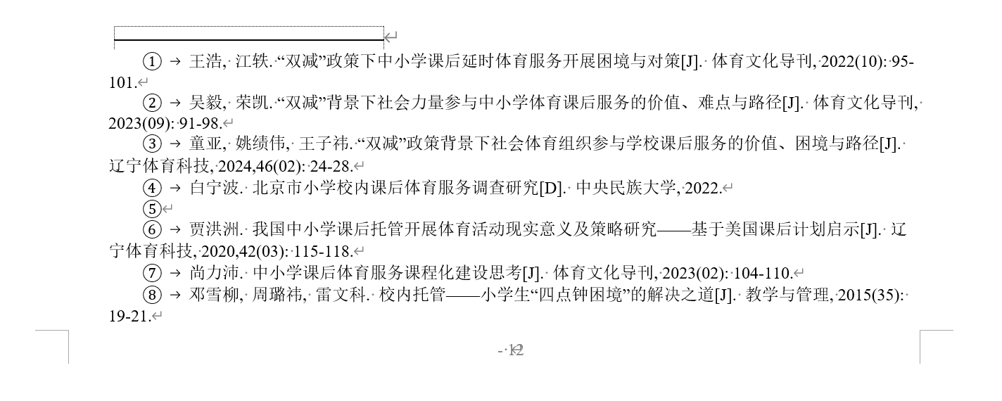

文章里有插入的引文,但是脚注里没有,只有一个回车,格式化以后出来了有概率别的就没有了,或者就会出现下面一个问题,太折磨了
还有就是我的是每一页重新编号,但是有的时候1号或者最后一个会跑到相邻页中。现在暂时没有图片但是确实会出现也是和上一个问题一样格式化以后可能会好 但是好的不多,还是有可能变成上一个问题

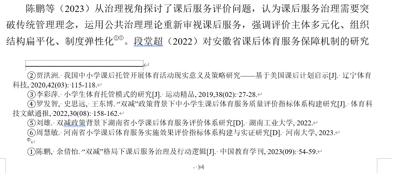

这种跨页的问题,是word本身的问题。可以试试调整分节符  右键- 段落- 换行和分页 勾选 “与下段同页” 或 “段中不分页” 试试。  NE可以考虑在生成脚注时自动生成个分页符杜绝这种问题?

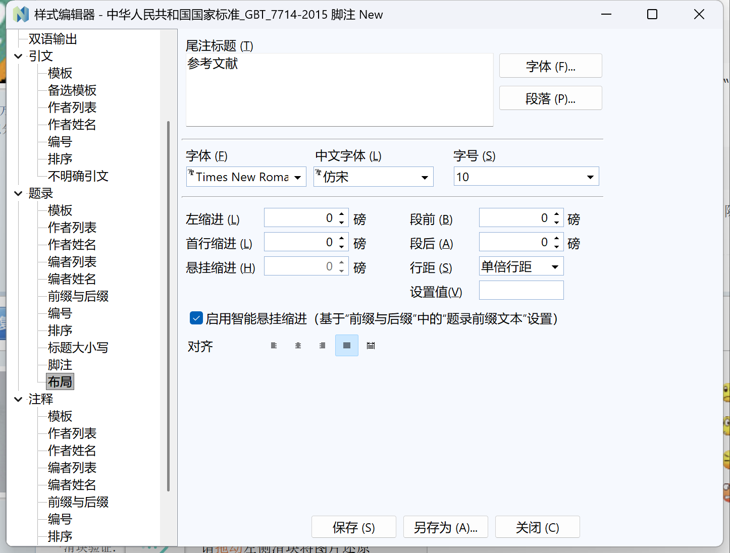

脚注格式可不可以帮我设置成没有首行缩进并且序号后没有制表符?
点主菜单-工具-样式-样式管理器,修改使用的样式,修改题录-前缀后缀,把题录编号后面的“制表符”空格删除。 然后查看题录-布局,修改缩进试试。

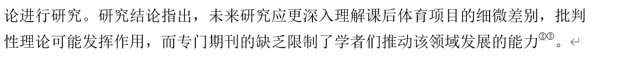

先讲脚注格式现在我按你说的操作了制表符没了,但是首行缩进还是没有用。我之前在论坛上也求助过,当时给我的是修改Word VBA给了我一段代码后来修改好了(图01)

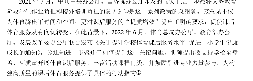

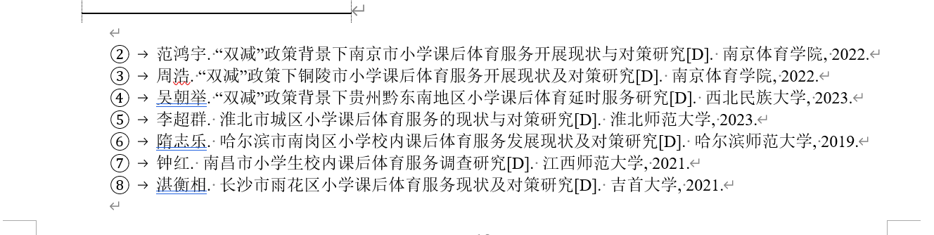

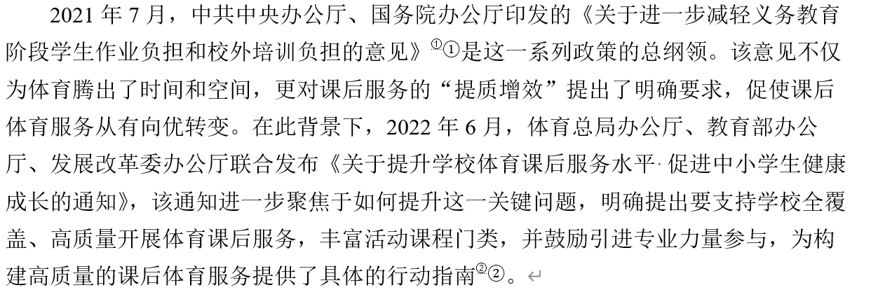

下面是文中的引用符号显示有bug 在打印与转pdf的时候不影响,但是有的上标是正常的有的就没有设置为上标(图02、03、04、05)

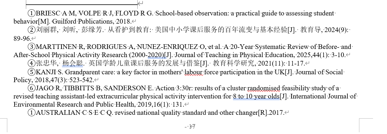

还有就是脚注序号乱跑的这次有图了,我尝试插入分节符无法操作,选项卡直接是灰色的;我对于这个bug出现的逻辑是这样理解的:前几页插入脚注后会涉及到正文内容的换页,然后插入引文的部分就又概率乱跑导致的。(图07、08)
