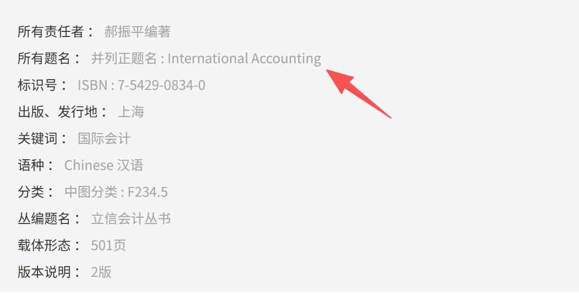

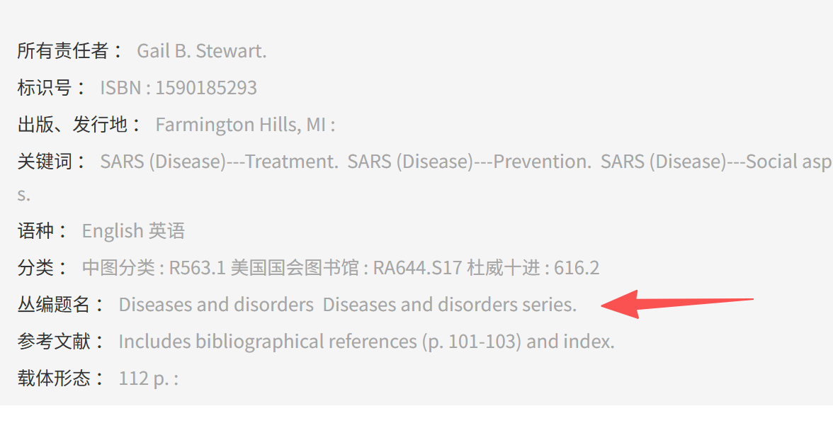

大家指出通过插件从国图获取的文献,经常缺少副标题。我们正在修改。问题根源,国家图书馆的数据源本身对“副标题”的标识并不统一,导致之前抓取时存在遗漏。
国图的数据中,这些信息被贴上了不同的“标签”,例如:
其他题名信息:这通常就是我们理解的“副标题”,例如《会计学:概念·方法·实务》。
并列正题名:例如《International Accounting》。
丛编题名:例如《Diseases and disorders series》。
————这个【例子】是否应该对应的是书的标题的译名而不是书的标题?
————这个是否应该对应的是丛书标题而不是书的标题?
