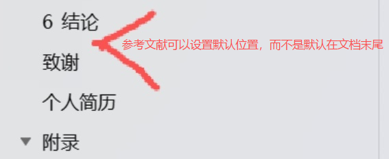

怎么设置题录不在文档末尾?
例如放到中间位置。

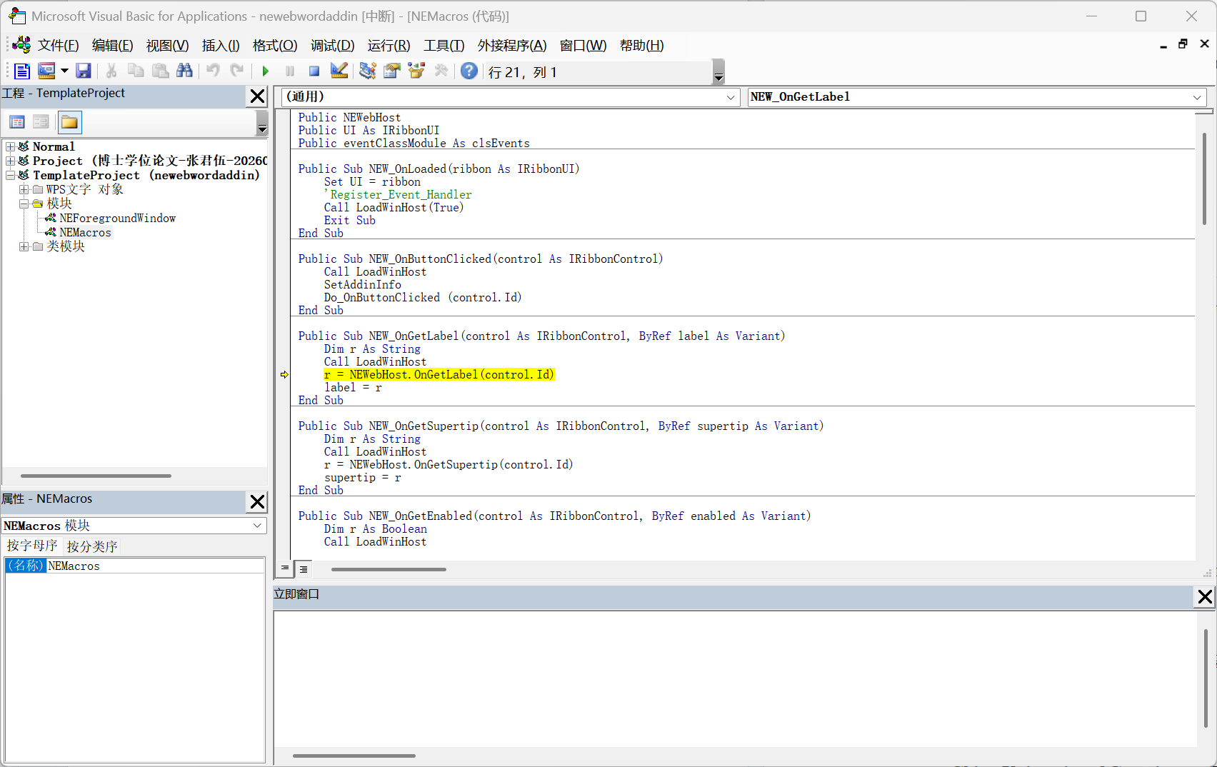

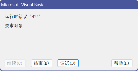

不能用啊,很久了也没修复这个问题
37180
发表于 2026-3-28 21:09:52 | 显示全部楼层
corelkit 发表于 2026-3-28 12:46
不能用啊,很久了也没修复这个问题
424这个报错是极速版插件没有安装成功的原因。 先关闭word 在NE里卸载极速版插件,重新安装试试。
实在不行按这里的命令符操作试试:https://www.inoteexpress.com/wik ... 5%E9%9B%86%E5%90%88
另外要安装最新版本NE4.3以上版本
