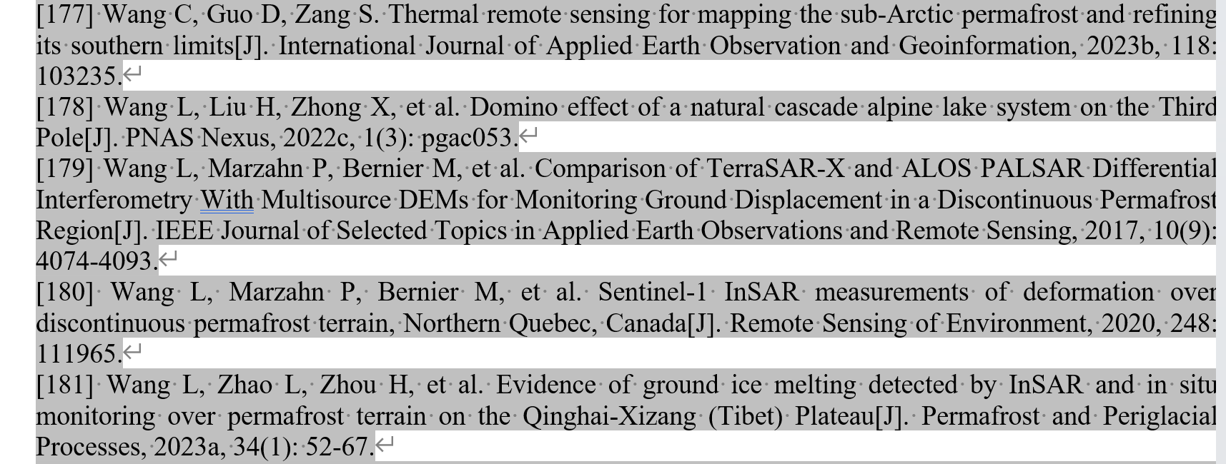

noteexpress中不明确引文,一定是谁先引用谁是a吗,可以改为按照作者姓氏首字母吗,就是说这个不明确引文的设定规则可以变更吗

因为2023a这个文献是先引用的,2023b是后面引用的,那像这个177和181就会出现2023b在2023a前面的情况,因为题录排序是按照作者姓氏排序的,这样就会看起来很别扭,有没有办法能让这个2023a排在2023b前面呢

文章中是作者+年份的形式,我们文章中可以是先出现2023b,再出现2023a,这个是允许的,只要保证后面题录是2023a排在2023b的文献前面就行,但是问题是现在的题录是按照姓氏首字母排序的,2023a的这个文献姓氏不如2023b这个文献靠前,所以后面题录是先排的2023b,后排的2023a,所以看起来很怪,不知道有没有什么解决办法

发表于 2026-3-27 21:41:35 | 显示全部楼层
jszzy 发表于 2026-3-27 16:26
文章中是作者+年份的形式,我们文章中可以是先出现2023b,再出现2023a,这个是允许的,只要保证后面题录 ...
先定稿后手动修改吧。 目前样式无法一次性设定好。  我记录一下,后面会考虑增加这样功能。
