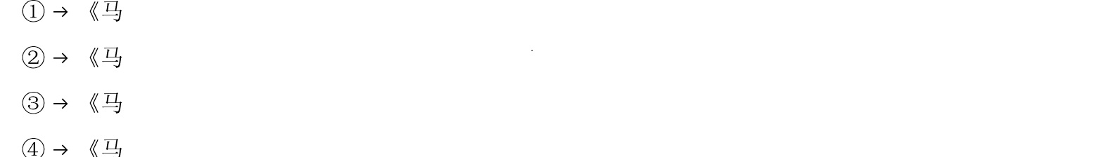

添加文献引用后,下脚注中有制表符。如何一次性清除?如果手工清除,可能一更新又有了。

问题如图

在word里点文件-选项-显示-取消制表符的显示。

我不是要不显示制表符,我是想删除这些制表符。

需要更改样式,在NE里点主菜单-工具-样式-样式管理器,搜索您需要的样式,双击编辑,修改 题录——前缀与后缀, 删除“题录编号” 后面的 空格(制表符),然后另存自定义样式, 使用自己定义的样式即可。

好的,谢谢!
