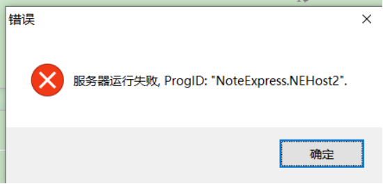

wps同步引文显示服务器运行失败
21
21
发表于 2026-2-13 13:12:08 | 显示全部楼层 |阅读模式
插件卸载重装也不行,取消勾选管理员运行也不行,我真服了,最近怎么问题这么多呀,毕业季这么搞人心态吗?
37222
发表于 2026-2-13 14:02:21 | 显示全部楼层
这个报错应该是 WPS和 NE 不处于同一个系统权限导致的。
首先需要确定不要勾选管理员权限运行, 然后您再尝试关闭NE,打开WPS,在WPS里点插入引文,让WPS启动NE, 然后您再看看是不是正常了?

然后现在软件是打开的,但是出现了这样的问题“请求的操作需要提升。,ProglD:“NoteExpress.NEHost2".”
