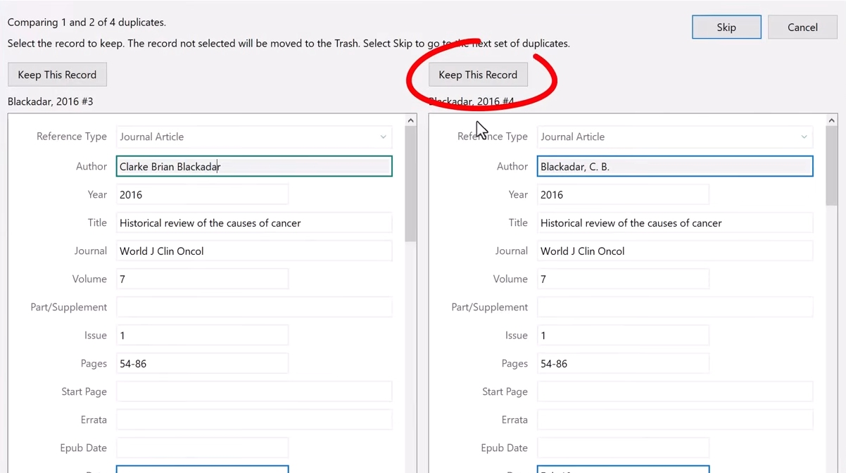

 楼主| 发表于 2026-1-11 13:44:33 | 显示全部楼层
这种处理方式怎么样?直观,好的用,不好的弃,或者再加上一个选项“合并”。
37182
发表于 2026-1-12 11:06:16 | 显示全部楼层
reaper666 发表于 2026-1-11 13:44
这种处理方式怎么样?直观,好的用,不好的弃,或者再加上一个选项“合并”。 ...
上图只有保留没有合并功能,如果是只有两个题录进行 选择简单保留(二选一),应该开发比较快点。

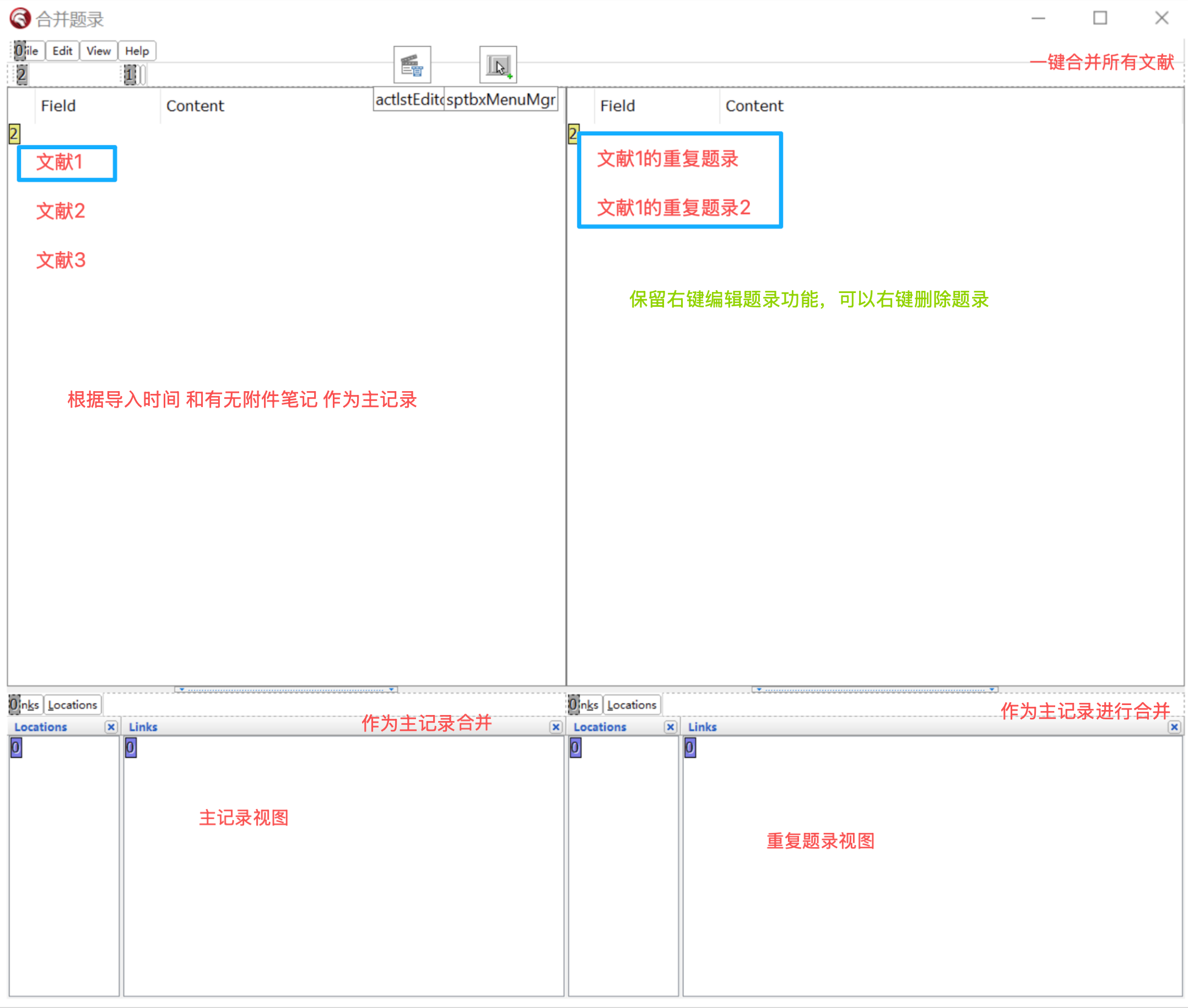

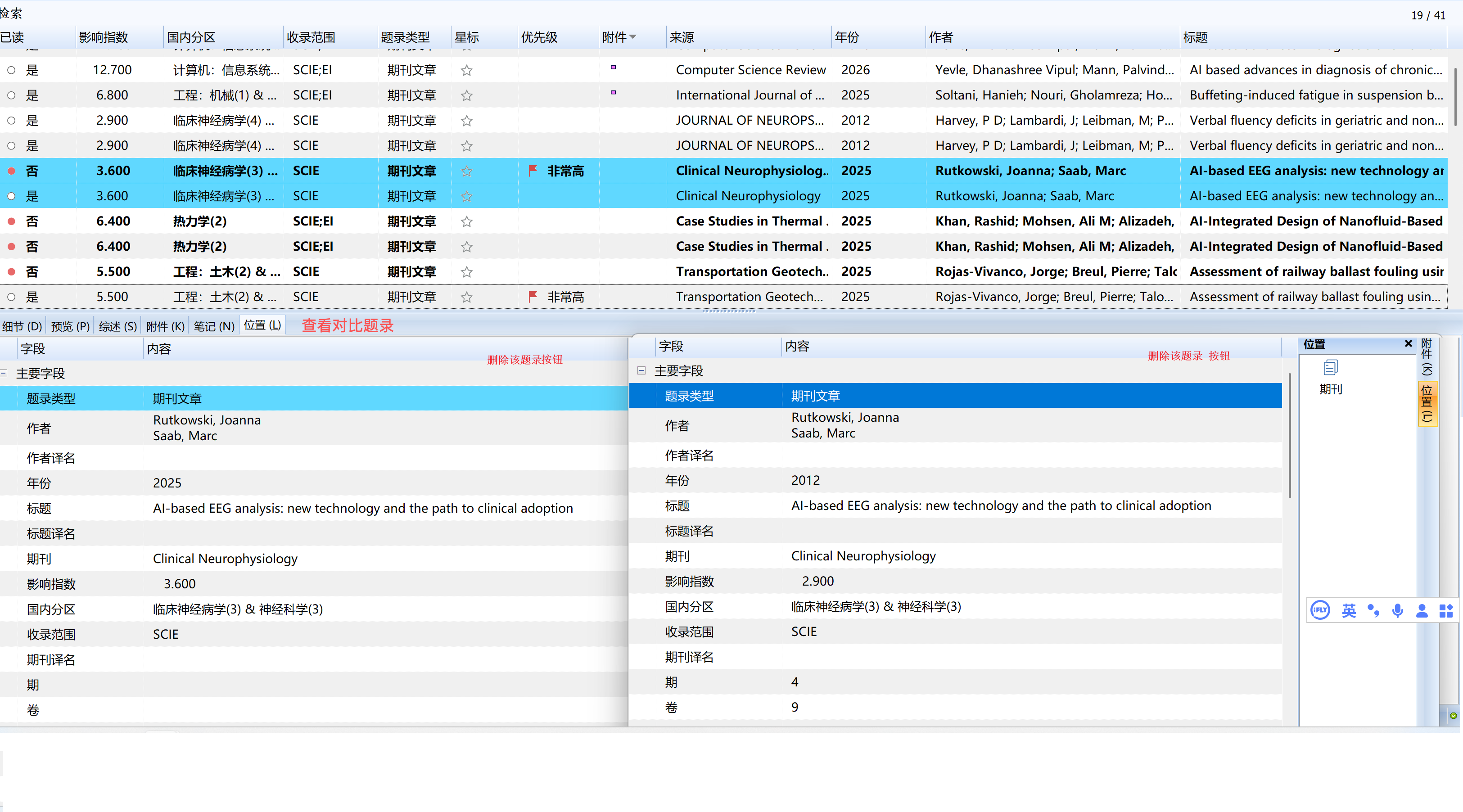

1、在查重后,命令行增加一个类似“查看对比题录“的选项, 点击后再选择题录,就有两个题录信息视图,对比后,可以删除其中一个。
类似下面简单的截图:
2、题录合并功能(较复杂)。
增加“查重文件夹”功能,点击后进入合并视图:左侧显示“主记录”列表;右侧显示当前选中主记录对应的“重复题录”列表;下方为两个题录的详细字段对比视图。
点击左侧的“文献1”,右侧将显示其所有重复题录;点击“文献2”,右侧则显示“文献2”的重复题录。
大概操作方式:
1、一键合并所有文献,向主记录进行合并补充缺失字段。
2、逐条合并,可手动选择某一条题录作为主记录,其他重复项将根据该主记录进行合并。
3、保留右键功能,可以手动删除不需要的题录。
上面的是简单的截图,您觉得如何,我可以让产品经理再重新整理方案。
