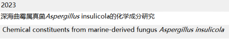

在题录里设置为斜体了,选择双语格式在文档里就没有斜体了,有什么办法导出就是改完的斜体吗

 楼主| 发表于 2025-12-24 22:38:28 | 显示全部楼层
图片发不出来只能这样了quq

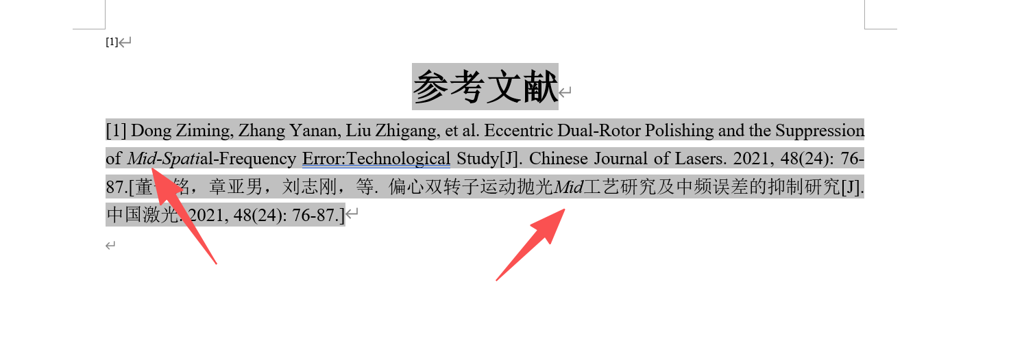

 楼主| 发表于 2025-12-25 00:29:06 | 显示全部楼层
aegeansupport 发表于 2025-12-24 23:36
您用word 还是WPS? 按说题录里设置斜体后,插入引文以后也是斜体。
是word,现在是引用的中文文献,中文标题上的斜体出现了,选择了一个双语格式输出,在预览界面手动插入的英译标题的斜体看是有的,但插进去更新同步还是没有

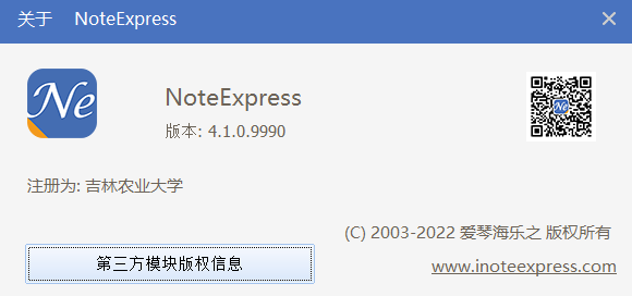

您看一下NE版本号是多少? 点主菜单-帮助-关于。
我加了斜体以后都是显示的。

 楼主| 发表于 2025-12-25 12:42:46 | 显示全部楼层
我手动改完斜体了,预览这看也是正常的,但是在文档里,双语下的翻译标题就没有斜体,原标题的斜体也是正常的

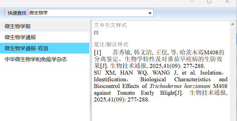

 楼主| 发表于 2025-12-31 16:03:17 | 显示全部楼层
你好请问怎么编辑这个尾注格式呢,想把首行空的两格删掉
