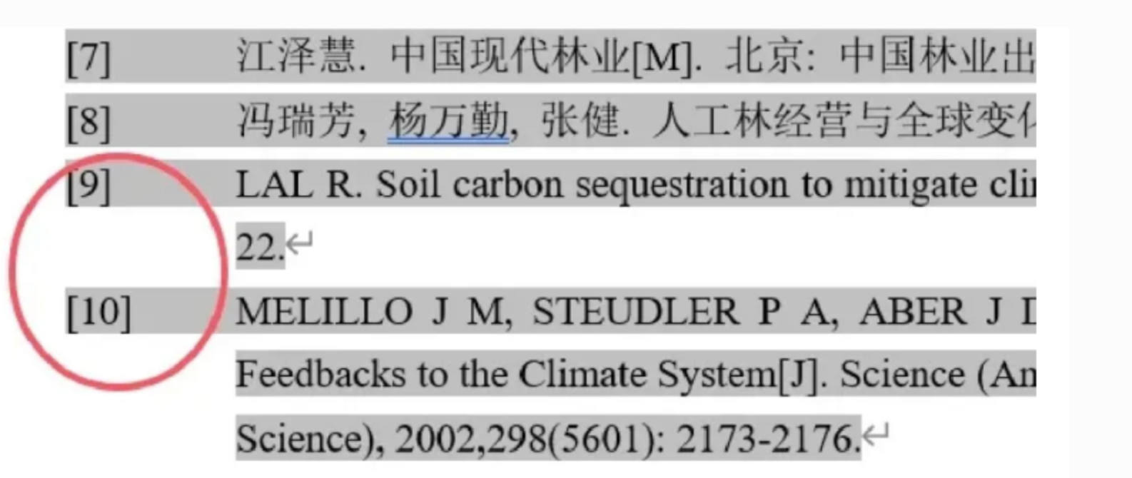

在使用NE生成参考文献时,大家可能会遇到这样的问题:
当引用数量达到第 10 篇(或第 100 篇)时,编号 [9] 和 [10] 之间的对齐突然“错位” 或编号空间很大。
原因很简单:
  • [9] 占 3 个字符([、9、])
  • [10] 占 4 个字符
    编号宽度变化后,若不进行特殊处理,作者文字就无法对齐。
目前 NE 样式 提供了三种空格处理方式:
  • 必要时始终在前面添加空格
    [1] 作者
    [10] 作者
    [100] 作者
  • 必要时始终在后面添加空格
    [1]  作者
    [10]   作者
    [100] 作者
  • 任何时候都不添加空格
    [1] 作者
    [10] 作者
    [100] 作者
但我们也收到不少反馈:
“必要时在后面添加空格”会导致短编号(如 [1])后留出过多空白,而长编号(如 [100])又显得拥挤,整体不够美观。
为此,我们计划做两方面改进:
1.优化“后面加空格”的逻辑:
在设定样式时,如果“题录编号” 后面设定好空格后,系统据此动态调整各编号后的空白。例如:
如果题录编号后面加:
0个字符(即没有任何空格)
[1]    作者(编号后,补4个字符)
[10]  作者(编号后补2字符)
[100]作者(没有字符)
两个字符
[1]    作者(编号补2个字符)
[10]  作者(编号后2字符)
[100]作者(没有字符)
三个字符(约等于制表符的空间)
[1]    作者(编号后补1个字符)
[10]  作者(编号后减1个字符)
[100]作者(编号后没有字符)
五个字符
[1]     作者(正常输出)
[10]   作者(减2个字符)
[100] 作者(增加一个字符)
目标是在保持编号原样([1]、[10]、[100])的前提下,让作者起始位置既整齐又可灵活配置。
2.新增“等宽编号”格式(部分中文期刊有此要求): (开发此功能,需要关闭区分半角字符和全角字符的选项才可以用
[  1  ] 作者
[  9  ] 作者
[ 10 ] 作者
[100] 作者
我们想听听你的实际需求:
  • 以上设定是否满足您的需求?
  • 您投稿的期刊的参考文献编号格式是否有其它要求?
  • 您是否曾因 [10] 导致的排版问题而手动调整格式?是怎么解决的?
