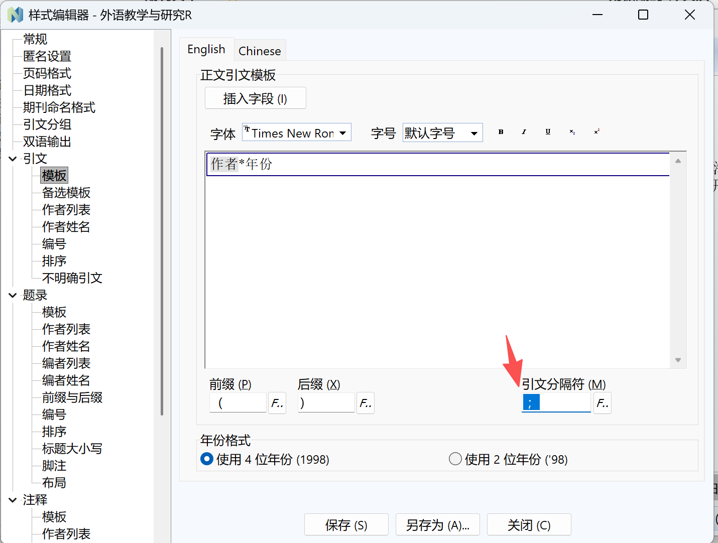

37222
发表于 2025-12-8 23:41:19 | 显示全部楼层
15361887576 发表于 2025-12-8 17:36
这个问题我解决了,非常感谢!
还有一个问题,我引用文献时,在两个文献连接符“;”的左边总会多出一个 ...
引文分隔符多打了空格。 删除引文-模版 分隔符多空格即可。
