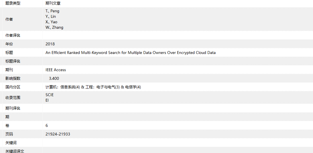

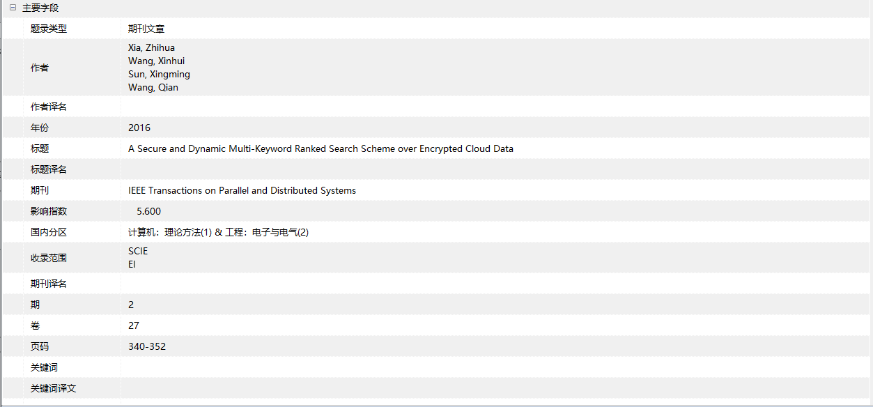

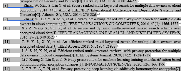

我在录入数据的时候输入的是首字母大写的形式。但是软件自动转成了全大写的形式,无法调节。(部分期刊进行了转换,部分正常。)
 楼主| 发表于 2025-12-2 09:57:02 | 显示全部楼层
我数据库中录入的都是标准的形式。有些会被自动转成全大写,有些则不会
有些正常 有些全大写
有些正常 有些全大写

 楼主| 发表于 2025-12-2 10:05:31 | 显示全部楼层
aegeansupport 发表于 2025-12-2 09:58
您是在给题录手动录入 期刊的时候 自动转换成全大写, 还是插入参考文献的时候,转换成全大写了? ...
例如第10条,数据库里录入的是首字母大写的形式。软件中设置的也是保持原样,但是程序就是自动给转换成大写了。而第11条,数据库中录入的也是首字母大写的形式,显示就是正常的。

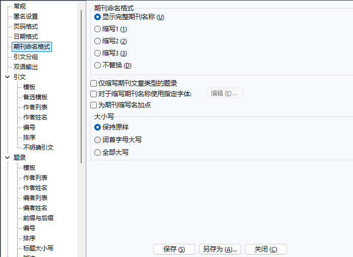

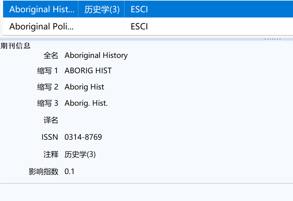

您要想输出跟题录一样的期刊, 样式期刊命名格式,选择“不替换” 即可。 显示完整期刊名称,是指的NE 期刊管理器中的期刊名。
“保持原样” 是优先期刊命名格式的。 也就是优先您选的“完整期刊” ,然后保持的大小写原样。
