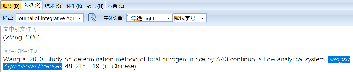

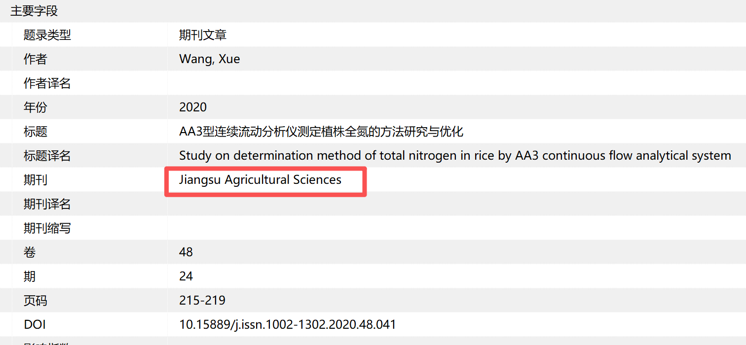

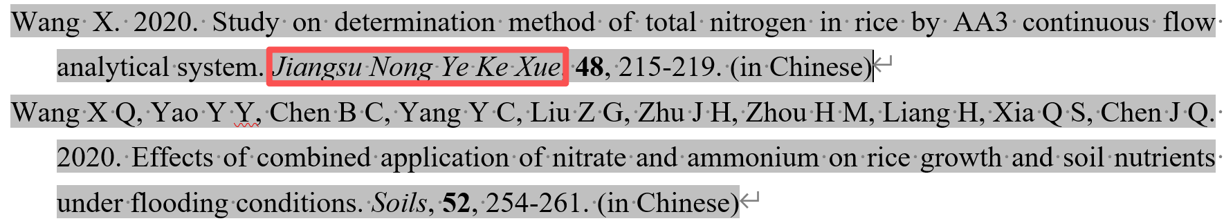

我引用的中文期刊是江苏农业科学,但是我重建了一条英文题录,期刊的信息只有Jiangsu Agricultural Sciences,但是在文中引用后,他居然给我出现了拼音,这是怎么回事,我更新了题录和样式,还是同样的情况。并且其他题录没有出现这种情况,都是正常显示

您把”Jiangsu Agricultural Sciences“填写在期刊译名了吗?
应该是被期刊管理器“江苏农业科学“自带的译名翻译覆盖了。 按说您 期刊译名 填写了“ Jiangsu Agricultural Sciences“  就会优先使用您自带的译名。

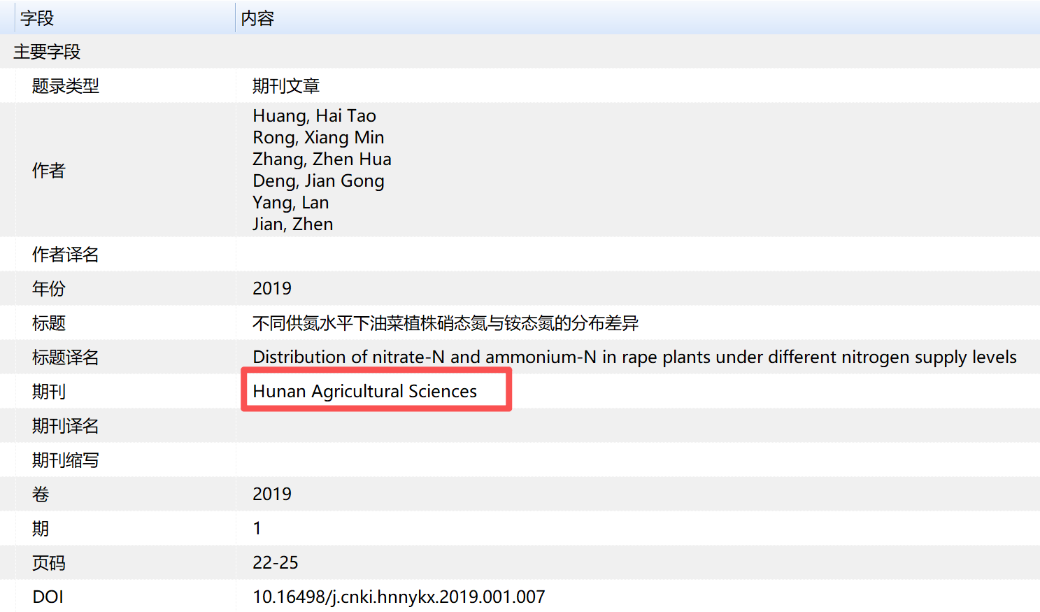

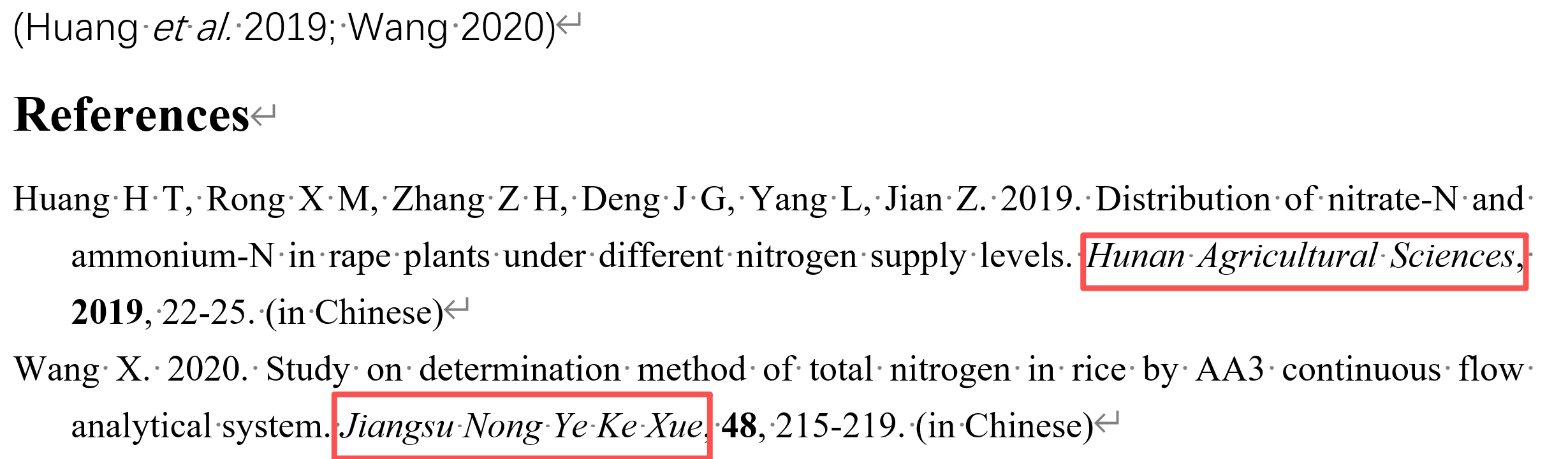

不是,我新建的这个题录,期刊只写了Jiangsu Agricultural Sciences,期刊译名是空的,我都不知道他怎么会出现中文的拼音,而我引用另一个湖南农业科学的题录,却是正常显示。而且有时候就是会出现预览和实际引用不同的情况,比如样式设置的是期刊首字母大写,预览看着却是全大写的,而实际引用却又是首字母大写,有时候期刊缩写也会出现问题,可能有些bug

填写到译名反而没事了。 因为您用的是双语样式——输出的是全译名。  双语输出下,期刊都是获取的“期刊译名”,而非“期刊”字段。 所以在插入引文的时候,插件发现您 “期刊译名”是空的,然后根据ISSN 调用的 期刊管理器中的“期刊译名”插入的。
