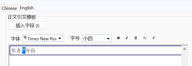

请问引文中空格无法修改成TIMES NEW ROMAN格式,而是仿宋格式如何修改?在编辑界面已经修改空格为TIMES NEW ROMAN格式了。另外,分章符会导致空白页的出现,该如何调整呢?而且题录能否不设置“参考文献”的标题,但删除该标题后,题录前还是空出一行,应该如何设置?感谢回答! capture_20251119215713996.jpg

发表于 2025-11-20 00:16:37 | 显示全部楼层
空格也要看什么字体吗? 字体基本是按word 默认的字体显示的。字段可以控制,连接符空格应该是没有单独处理。

发表于 2025-11-20 10:57:24 | 显示全部楼层
我觉得这个问题,可能是这个逗号的问题, 它是全角而非半角的。

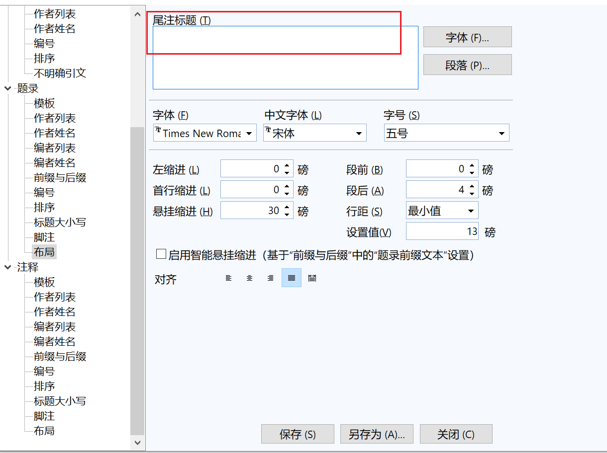

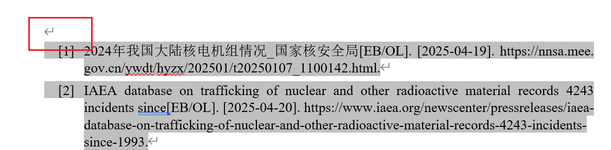

61
281
1881
1881
发表于 2025-11-30 23:15:13 | 显示全部楼层
aegeansupport 发表于 2025-11-20 10:39
用的是极速版插件吗? 我目前并不会这样。
看您答复说新版本的尾注标题不写时默认空一行已经删除了。可是如下图所示,我这边设置好样式,格式化后仍然存在空行啊。
GMT+8, 2026-9-16 01:51 , Processed in 0.063859 second(s), 32 queries .
