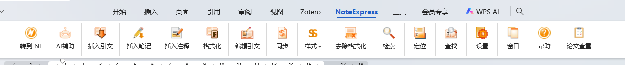

发表于 2025-11-4 00:48:53 | 显示全部楼层
木风木风 发表于 2025-11-3 18:32
突然发现找不到清除域代码按钮,在哪
wps里点击 “去除格式化”——清除域代码。
