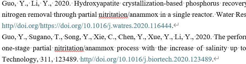

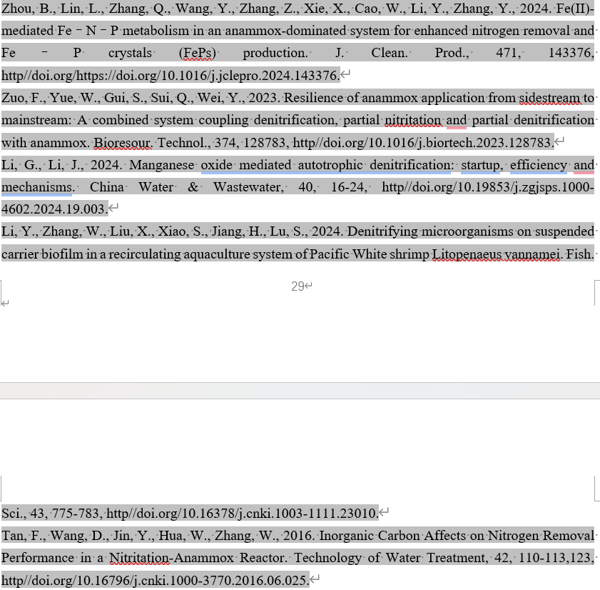

您好,在调整期刊参考文献格式我遇到了三个问题:

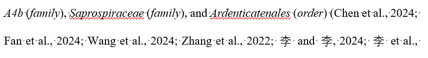

1、SCI要求参考文献是英文的,我引用了三个中文文献,所以我在样式里调整后就出现了对应的英文名称,期刊要求按照作者姓名首字母排序,只有这三个中文对应的英文文献没有参与排序,而是排在了最末尾,我不知道怎么调整这个。
2、每条参考文献结尾要加DOI,我在题录里加了DOI,但是不是链接的形式,请问如何操作能够出现蓝色的链接的形式

37224

您用的样式只有Default 形式?您是怎么让中文文献显示英文的呢? 推荐设置是,设置样式的常规——语言标识器,增加Chinese 和English模版,删除Default 模版,然后开启双语输出,设置全译名。
1.设置样式“题录”——排序, 按作者排序,勾选按作者拼音排序。
2.使用极速版插件, 点击格式化 ,勾选 启动DOI URl链接。
3.设置样式 Chinese 引文模版,把作者删除,点击插入作者译名字段。

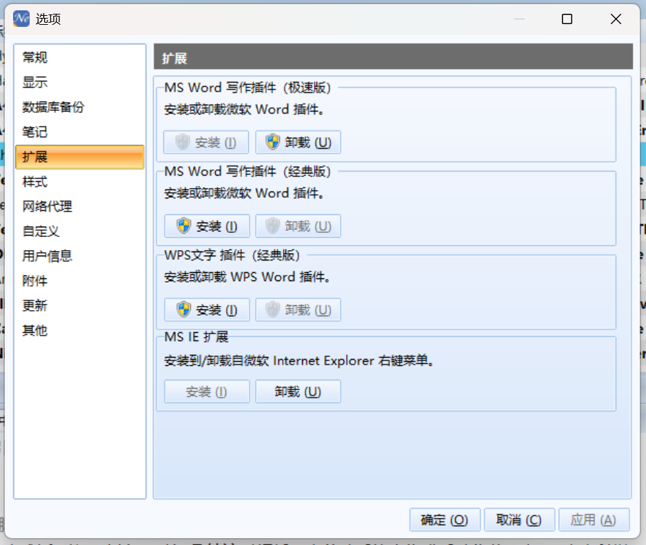

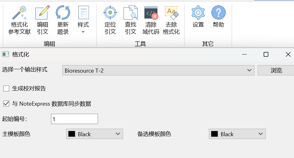

您好,default形式是我另存的期刊模板里显示的,我在语言标识器里添加了Chinese和English,default无法删除,新建一个也无法删除。第一个您提出的解决办法里,作者排序里没有按照作者拼音排序这一选项(插入字段里也没有)。第二个您提出的解决办法里,我现在使用的就是极速版插件,点击格式化,没有您说的DOI URI链接这一选项。第三个问题解决了。 1.png 2.png 3.png

发表于 2025-8-13 11:48:36 | 显示全部楼层
qianqianli 发表于 2025-8-13 10:26
您好,default形式是我另存的期刊模板里显示的,我在语言标识器里添加了Chinese和English,default无法删 ...
先安装最新版本NE,我说的这几个功能,都是基于最新版本NE 实现的。
default无法 删除,是需要先设置一个语言为默认,比如设置Chinese语言默认。 就可以删除default了

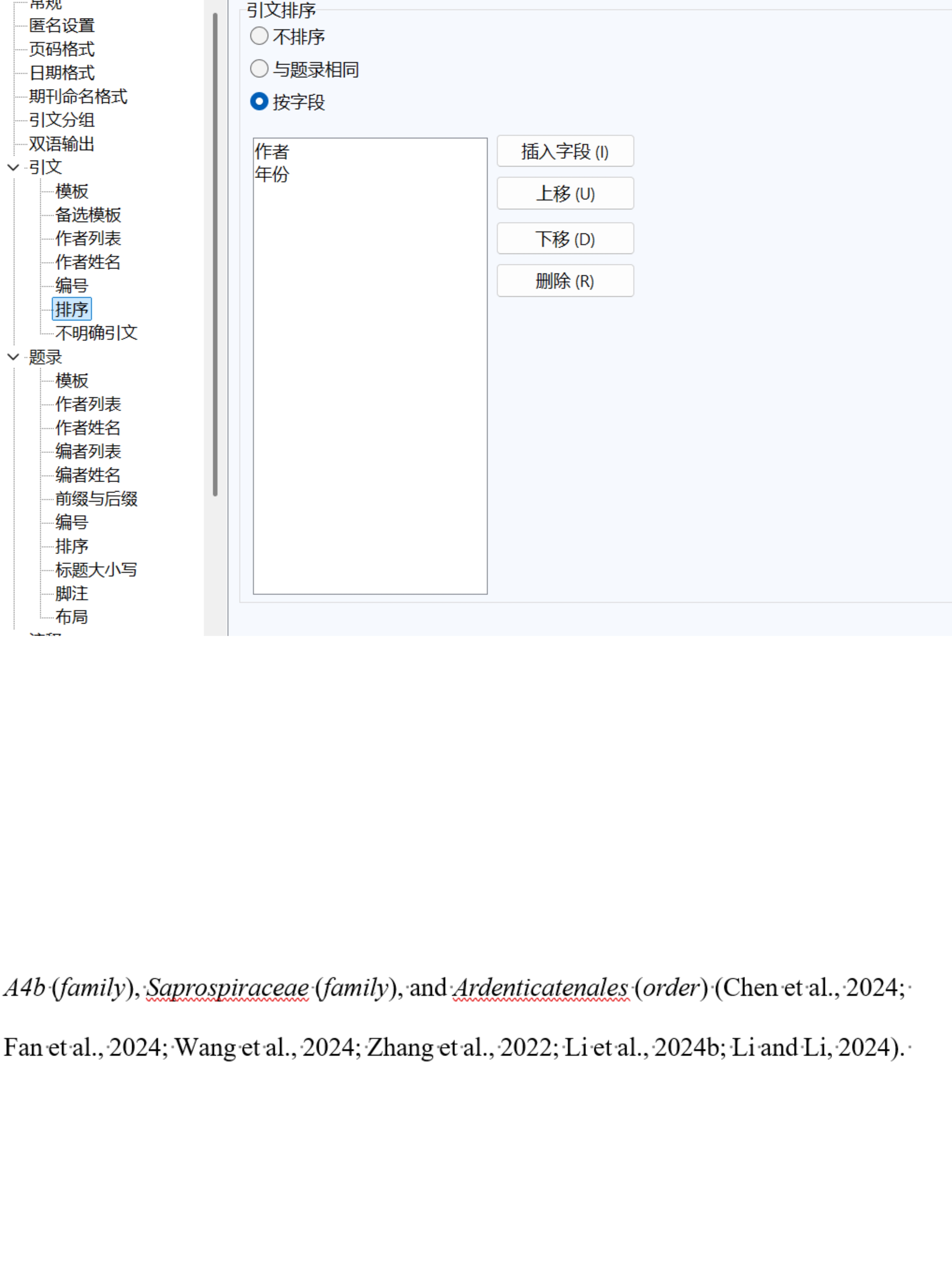

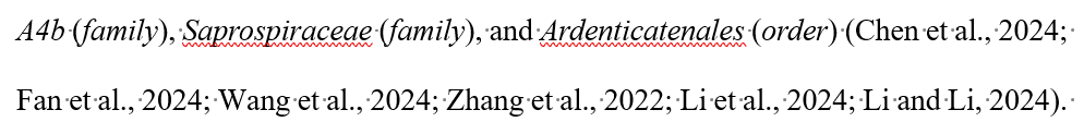

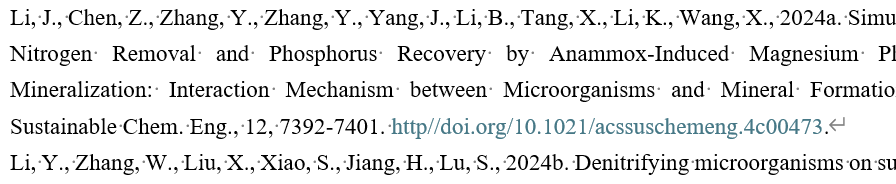

非常感谢您的回复,下载新版本后问题解决了。另外,还得麻烦您帮我解答以下疑问:多条引文我想要先按照作者字母再按照年份顺序,但是只有下面一处没有这样排序,这怎么操作呢?还有同一作者同一年的多篇题录我想要在年份后面加a,b,c标识, 1.png 这个在哪里操作呢

发表于 2025-8-13 16:24:00 | 显示全部楼层
qianqianli 发表于 2025-8-13 16:08
非常感谢您的回复,下载新版本后问题解决了。另外,还得麻烦您帮我解答以下疑问:多条引文我想要先按照作者 ...

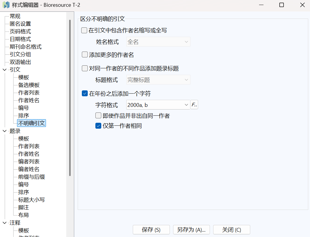

设置样式  “引文-排序”  按作者 和年份排序。同一作者同一年加a b显示,是在引文-不明确引文中勾选。

是的,我之前的操作(引文-排序)是按照您说的这个,但是没有出现我想要的。还有同一作者同一年文献我之前也是在不明确引文里勾选的,可能我操作的不对,同一作者同一年没有添加a,b,反而两个不同作者的同一年的添加了a,b

中间有两个 作者译名? 作者译名目前不给作者进行排序。
这三项的说明,我觉得您应该按第2个勾选。
1.仅勾选在年份之后添加一个字符,即为:完全相同的作者与顺序、同一年发表多篇文献
2.勾选了年份之后添加一个字符 和 即使作品并非出自同一作者。 即为:第一作者相同,其他作者不同
3.三项都勾选,即为:只认识第一个作者就会显示 ab ,

你好。我无论勾哪个年份后面都不出来a,b。还有本来期刊的缩写是正常的,突然缩写就没有了,变成正常的期刊名称了,但是样式那里并没有做改动。
