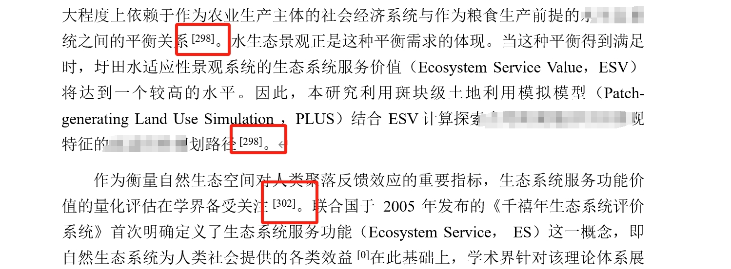

参考文献引用需要经常抽风,出现0之类的,或者是不可能的序号,比如我截图里的,我的参考文献有260篇,但是这里,确实显示0,而且上面还有显示306的,但是我的文末参考文献列表确只有260,这是怎么回事呢

插入引用新文献就经常出现[0],我也是,再点一次更新题录就好了,但时间有点久(我也是200篇文献)。建议在word里直接插入,最后再更新一次
